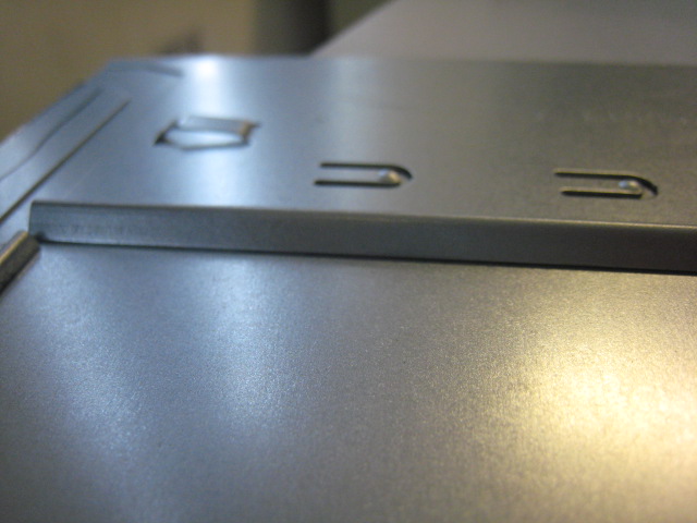

IMG_1473.JPG " |" _2 k) t) C2 o8 A
產品是電腦機箱的側板,中間有高度3mm的小拉伸(就是圖中網孔部分),產品打出來後,在圖中紅色”變形“字部位有應力,用手按會出現”砰砰“響聲。
; ~' K0 ]5 h! X! r' E* u/ O2 ]與推平邊有較大間隙,如下圖5 o( z' Q6 N8 G4 l! O. m3 ?% C" e) k7 A
8 T# t8 B  l! H; O' F5 E* X5 G請教各位前輩,在模具中如何調整來修整這個問題?單純加大拉伸时的壓力是否可以?模具是連續模,用的是優力膠,似乎加大壓力的方法不好實現。& J8 }  T- t' A' `! v4 u# d
請大家給指導一下。謝謝!
发表于 2008-5-18 18:06:56 | 显示全部楼层 来自: 中国广东珠海
对于的这个问题,有过类似的经历,我的看法是这样的:我觉得应该从原材料厂商那里来控制,让他们按照自己的要求来做。因原材料在加工的时候,也需要做一些热处理。
mr.lee + 2 应助
发表于 2008-5-18 18:20:02 | 显示全部楼层 来自: 中国江苏苏州
可将R加大,或加厚压边圈试下看

这个方法我们用过,不起作用,最好还是选材和制件的处理上想办法
 楼主| 发表于 2008-5-19 15:59:05 | 显示全部楼层 来自: 中国广东广州
可是同樣的材料,我們在做別的產品的時候沒有這樣的情況,問題應該主要在模具中

发表于 2008-5-23 16:01:54 | 显示全部楼层 来自: 中国福建漳州
加压筋,就行了,还有外形折弯时压边力大一些
 楼主| 发表于 2008-5-24 12:26:14 | 显示全部楼层 来自: 中国广东广州
原帖由 zhhandzjj 于 2008-5-20 12:37 发表 http://www.3dportal.cn/discuz/images/common/back.gif
# n, @! B& d, J* G: Z; r% b这个是典型的大面积打凸后产生的应力问题,由于外观有要求,又是连续模,所以可以从回压的方式来克服,首先,第一步拉高(比图面要求),然后再把它压回到图面要求尺寸,至于加高多少,要具体试出来,一般0.2——2.0 ...
1 l  {0 A. Z! b- X. N: A
% l9 ^8 L0 i2 y8 X$ j現在也採用這個方法,不過他們隻是在板下面墊了墊片,沒有調好,反而在打凸包的時候,筋周圍出現了模印,今天還在試模,邊打邊調。
* w8 q0 B  H9 B7 U+ D同時又出現了另一個問題,我們要求推塊電鍍,結果今天發現,推塊不復位,應該是推塊變形了。
; C3 g+ ~, M4 i1 A這個模具問題是一大堆.
. x9 N  ?- F6 e7 t6 }1 F持續改善中.......

发表于 2008-8-8 16:07:24 | 显示全部楼层 来自: 中国福建漳州
回壓是最常用的方法,還可以去改變筋條的形狀

发表于 2008-8-26 09:10:35 | 显示全部楼层 来自: 中国江苏无锡
9楼兄弟的方法很有道理,我要补充的是.用橡胶来作为弹性元件,像这样的件.不怎么合适,应该要用弹簧作为卸料和压料.弹簧要用茶色的或者绿色的,9楼兄弟的做法无疑是多做一副模具.其实我的方法和9楼兄弟的相反,我是先压凸包但是注意要计算其中性层的长度.即:先压的凸包的中性层长度和平板和最终的凸包应该是一样的,但是注意先压凸包的R角要大.方便它材料转移,要不然会严重不平.
' e8 l, d) a9 G' H5 s) r 个人意见改变冲压工艺,用弹簧替换橡胶,当然也有别的方法,请各位大哥有好的方法介绍介绍.我们也经常碰到这种事情
