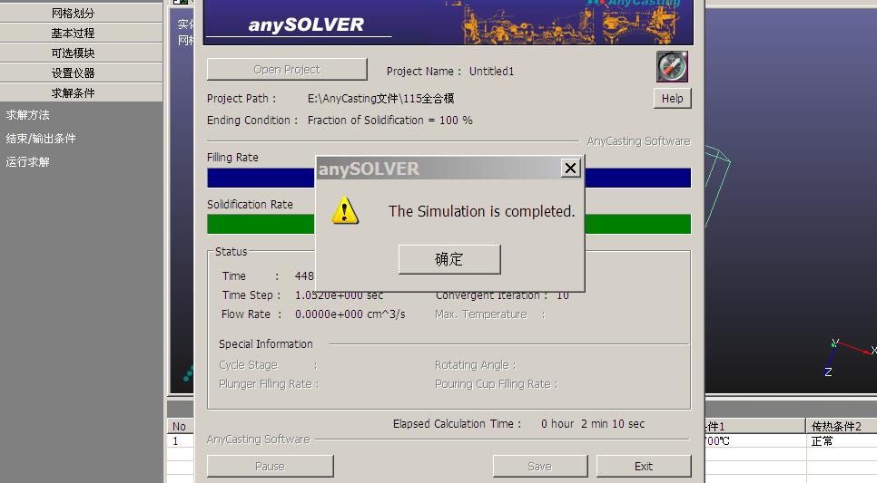

计算完成后不能点保存结果啊,怎么在anypost里看结果啊

发表于 2008-5-21 10:29:09 | 显示全部楼层 来自: 中国上海
计算过程会自动保存的,计算结束后当然也会自动保存结果,根本不需要你手动点保存。

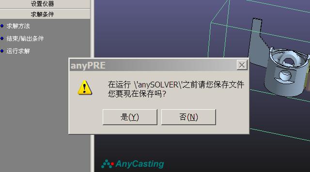

发表于 2008-5-22 15:29:47 | 显示全部楼层 来自: 中国安徽合肥
只要数据修改过,点运行求解就会有提示是否保存。4 [& {: J6 ]) c8 y' N  _7 G! ^. o

1 m3 p) o8 {  n* a  z$ }: d. A- L) ?& N计算完后显示
" Q( H* \  n# D  K6 C 文件保存2.JPG , O- p2 U  ~, G6 V
7 o; U' e. K! D6 [: J$ \" y1 s- `
[ 本帖最后由 ljwquan 于 2008-5-22 15:44 编辑 ]

 楼主| 发表于 2008-5-22 23:14:35 | 显示全部楼层 来自: 中国北京
谢谢楼上,原来结果自动保存在一个自动生成的文件夹下,受教了
发表于 2008-6-21 13:54:30 | 显示全部楼层 来自: 中国广东深圳
计算完成后会自动保存在:产品名字+_Res的文件夹里面。
2 p5 C5 C& Q2 k% a, d打开*.rlt文件。
