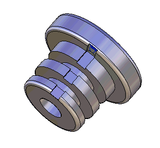

[求助] 如何打开STEP格式~
发表于 2008-5-16 20:37:35 | 显示全部楼层 |阅读模式 来自: 中国江苏苏州
我这个STEP格式的零件打不开帮忙教教我~
5-11.rar
11.96 KB, 下载次数: 9
发表于 2008-5-17 00:17:12 | 显示全部楼层 来自: 中国山东济南
20sp5打开没有问题,你的要是不行请换到英文路径下并保证step文件名非中文
发表于 2008-5-17 11:13:29 | 显示全部楼层 来自: 中国天津
首先打开se 软件,然后文件---打开,选择你的stp文件,然后 如果你的stp文件是零件实体就选择par
- y5 f7 g0 c  |5 Y6 Q$ I" @6 ^如果是一个组装零件就选择asm,然后就Ok!
