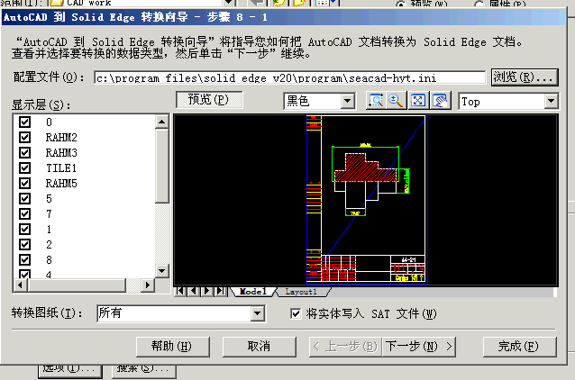

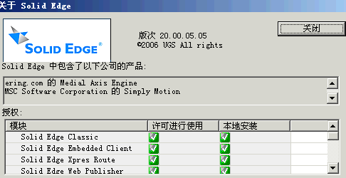

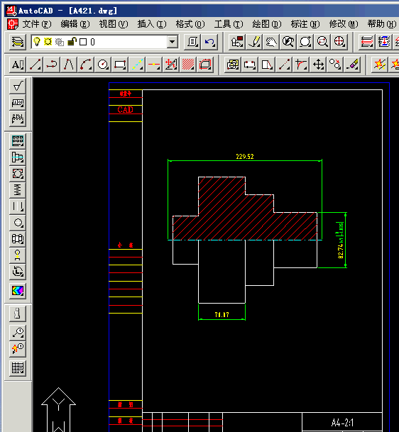

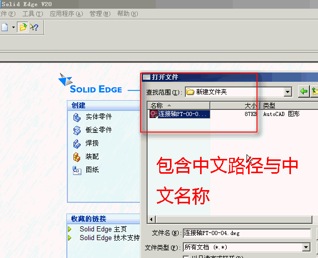

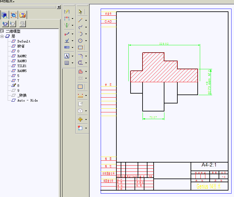

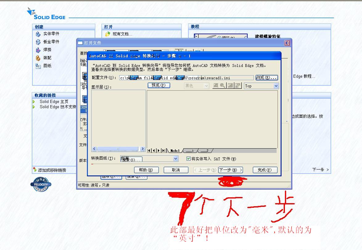

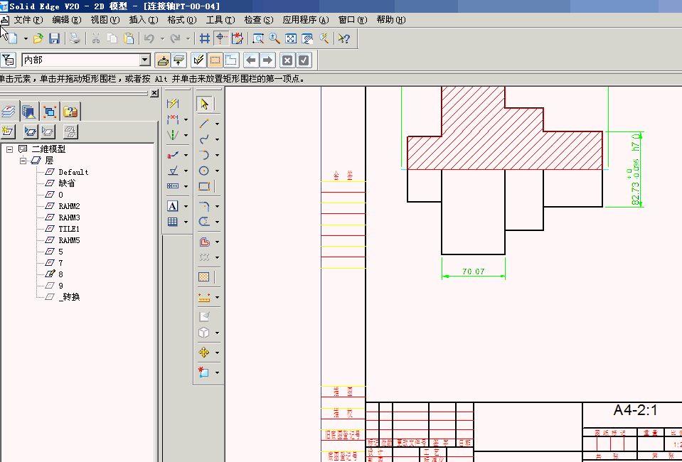

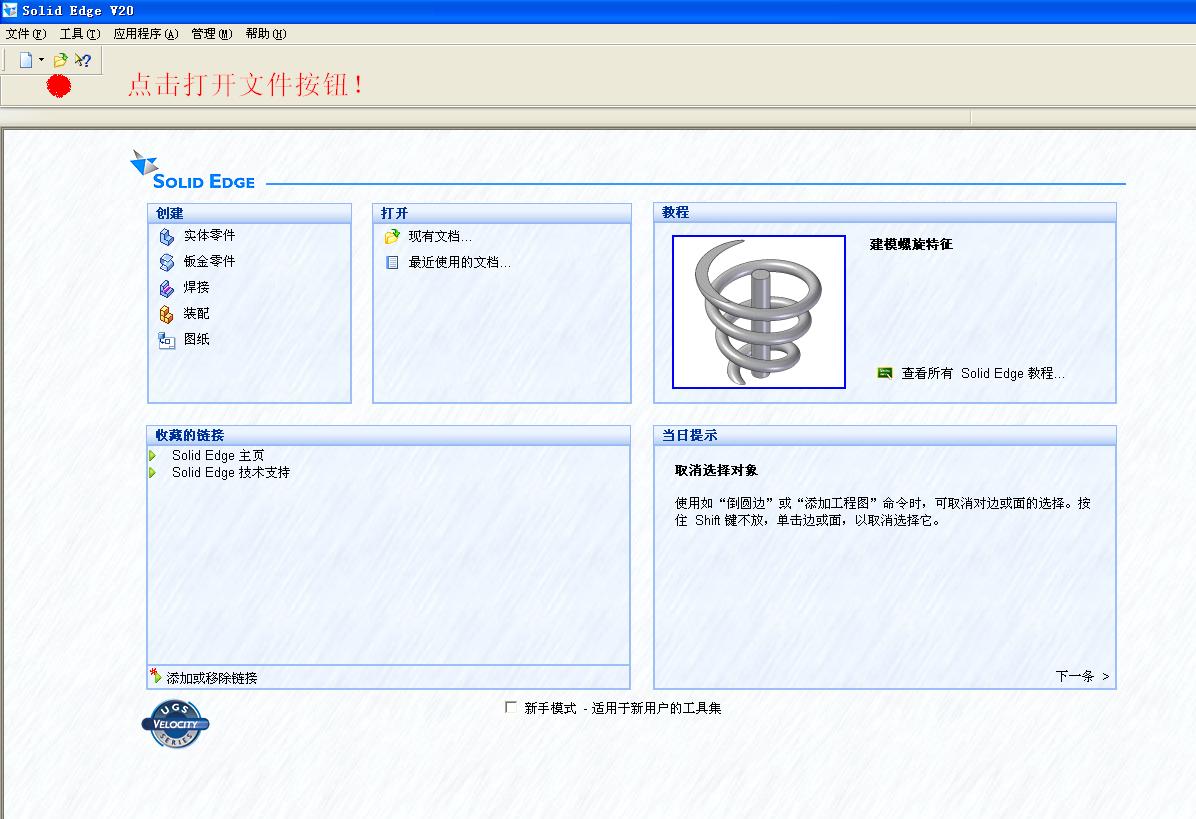

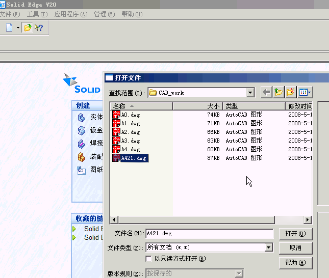

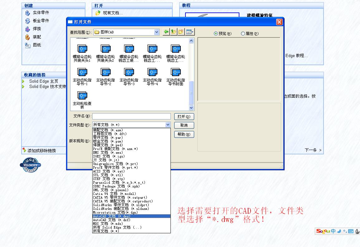

发表于 2008-5-17 14:06:09 | 显示全部楼层 来自: 中国山东济南
原帖由 xiaojian 于 2008-5-17 08:12 发表 http://www.3dportal.cn/discuz/images/common/back.gif
4 \' n2 f& [+ J2 }% ?& `# V版主,我从补丁4一直打到12都试过,没用,所以才发此贴,你回答时你试过了冒。昏!!!!!!!!!!
6 ~+ W2 O8 m/ l  z$ F$ l$ D2 I' _1 ~" b: q7 F2 R7 a1 A* ?
$ H5 {: m  K( q, m
请你把你的图纸处理掉技术内容后发过来大家帮着看看,我不用试,因为很久以前大家就讨论这个问题。  y* n" F  Y8 J
7 c( W/ d% j( o  k- y3 ]为了你能确认,看看我的图片
SE中找到要打开的图纸,这个是在英文路径下,且文件名也没有中文
第一次最好设置一下,尤其是单位
第一次最好设置一下,尤其是单位
打开后的效果,包括图层等都过来
打开后的效果,包括图层等都过来
我的SE版本
我的SE版本
在CAD中打开
在CAD中打开
由于打了补丁,中文路径和中文名称看看有无影响
ok,no problem!
ok,no problem!

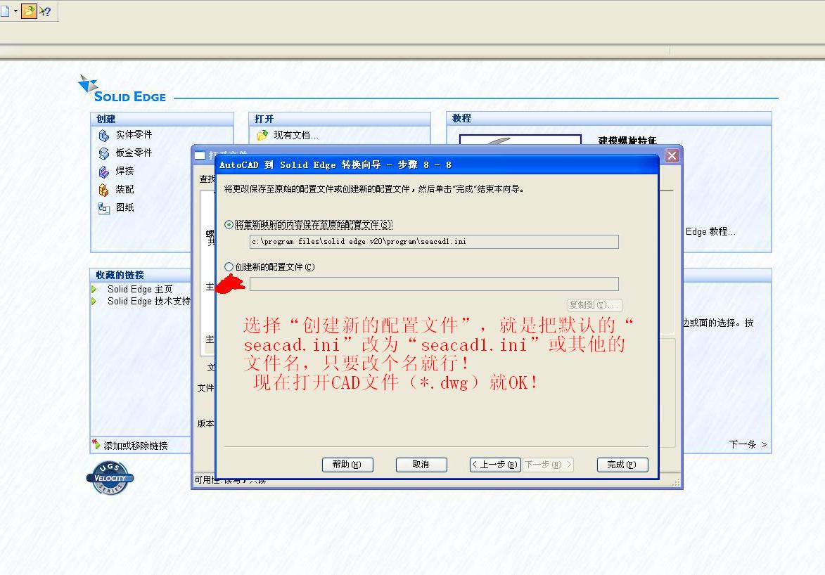

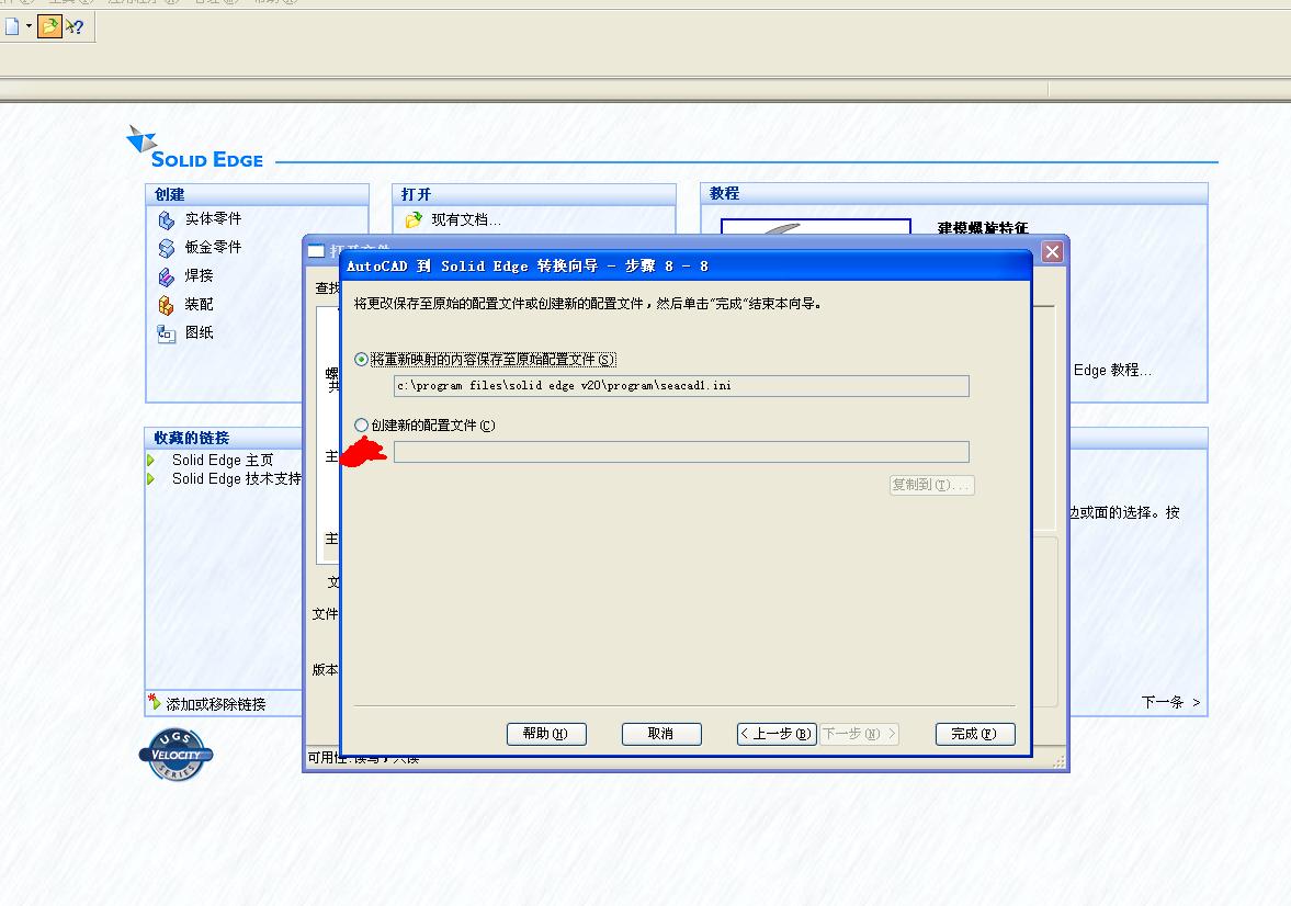

需要另存为一种格式,就是在默认的文件格式下加一个简单的字母或数字就可以!' ]( \/ q: o1 A; g  D
再不行的话,就发图片教程!, v) e, }7 N2 K7 R3 o
此问题以前遇到过,不是补丁打不打的问题。经过摸索解决了

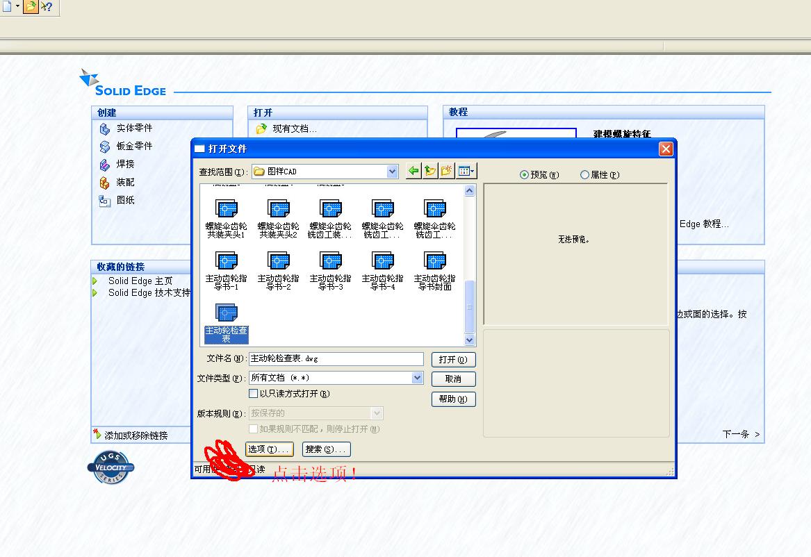

发表于 2008-5-17 20:49:36 | 显示全部楼层 来自: 中国江苏南通
谢谢分享
发表于 2008-5-17 21:37:21 | 显示全部楼层 来自: 中国浙江温州
回复 13# 的帖子

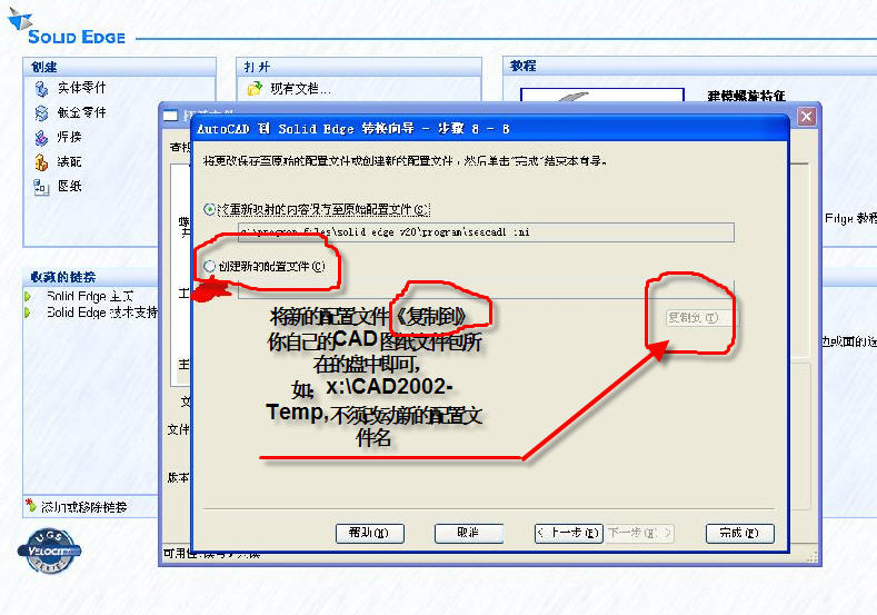

蜻蜓讲对了一半,( j' k+ _* q6 s3 x3 @
    (1)不打补丁光选<选项>是无法将<选项>进行到<下一步>的9 I. {  f' M) m4 A( n
  (2)无须将新配置文件改名,直接<复制到>存放CAD图纸的盘中就一切OK了2 o; |2 X' m9 A# J! M( F) M/ H
# N' _8 V4 q, k$ f' P3 ^7 U
CAD图纸导入SE中跟中文名无关!!!# y2 f! w, k! J5 M
" _. v/ Y4 k! C. ?3 l 5-17.jpg % n* d$ M! w7 e' z1 K( F$ P
2 u2 ]1 ~6 Q; @- V. ]* }! `
[ 本帖最后由 wtongong 于 2008-5-17 21:42 编辑 ]
 楼主| 发表于 2008-5-18 08:23:35 | 显示全部楼层 来自: 中国湖北武汉
成功了谢谢大家给我的帮助。
