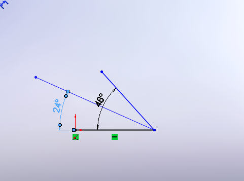

除了使用尺寸标注,使得两个角度相等之外,好像还没发现有其他方法使得两个角相等啊。

过角交点画一圆(或任意画一直线)交两角边线,剪掉外部只留两边线之间,连接角交点和圆弧(直线 )中点即得到角平分线!$ G) ^- d. G% c

任意过角点画一条构造线(在两线之间),: F6 u0 D& W/ t; ~1 z) s" h
两线关于这条构造线对称,; F/ G7 a3 a3 ?; Q( r
再把构造线改成实线

这方法不错。多谢了
发表于 2008-5-16 16:27:30 | 显示全部楼层 来自: 中国河北秦皇岛
任意画一直线,用智能尺寸标注为1/2角度即可。

增加辅助线,构成两三角形,再添加几何关系使两三角形全等
发表于 2008-5-21 09:20:50 | 显示全部楼层 来自: 中国北京
在SW有自动捕捉功能,很是简单,能自动捕捉到角分位置
