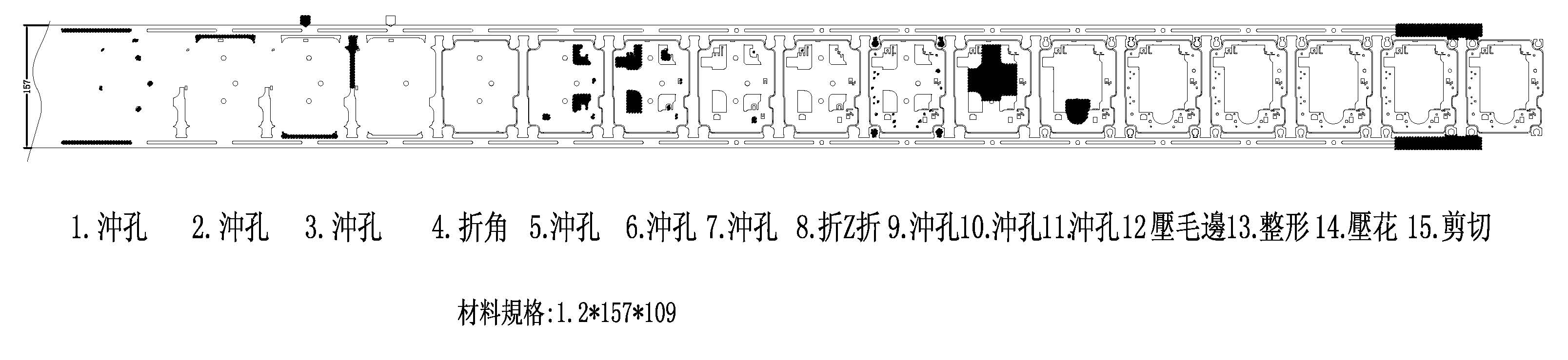

[分享] 一个2米以上的连续模排样
发表于 2008-5-15 23:38:31 | 显示全部楼层 |阅读模式 来自: 中国江苏苏州
一个2米以上的连续模排样

楼主贴个图上来就更好了
发表于 2008-9-10 23:59:48 | 显示全部楼层 来自: 中国广东深圳
是什么类型的模具啊??

发表于 2009-2-28 16:44:52 | 显示全部楼层 来自: 中国广东深圳
光料带图还是还有模具图啊~

发表于 2009-2-28 20:08:28 | 显示全部楼层 来自: 中国辽宁沈阳
楼主贴个图上来

发表于 2009-3-2 21:05:43 | 显示全部楼层 来自: 中国浙江宁波
先给个图来看看楼主!
