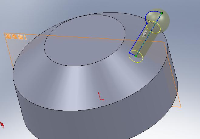

想在圆锥面上画一个圆柱,可不知道如何在上建一个基准面,请指点。
发表于 2008-5-15 16:20:53 | 显示全部楼层 来自: 中国广东东莞
基准面,“曲面切平面”
发表于 2008-5-15 16:41:35 | 显示全部楼层 来自: 中国内蒙古呼和浩特
我给你做了一个,你看一下就明白了http://cn.f11.yahoofs.com/users/447c3306z42bfd888/eb92/__sr_/d3d3.jpg?phAJDLIBq7GIHgpy

发表于 2008-5-28 21:30:09 | 显示全部楼层 来自: 中国
兄弟们,不要学死了阿,圆柱体建模不是只有通过圆然后拉伸起来着一个办法的阿,还可以通过一个长方形然后绕一根轴旋转的得到的阿。2 |9 E/ h4 f6 Z5 t, f% W" n
楼主的问题那就很简单了,只要在圆柱体的中心面(垂直于图中的圆锥体的上表面的)建立基准面,然后在该基准面上建立长方形和轴线的草图,长方形和轴线可以定义为垂直于圆锥边的。用这种方法还可以一起把上面的圆球做出来的呢。

发表于 2008-5-29 20:38:24 | 显示全部楼层 来自: 中国上海
选择插入基准面,再选择锥面就可以了呀
