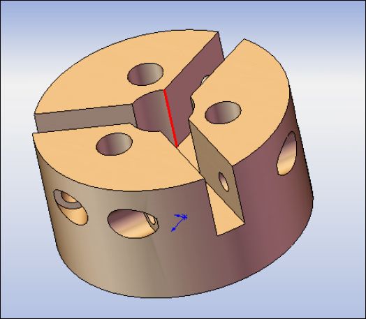

图中的柱面上孔阵列,我中有定义基准轴才能阵列,而我临时轴为什么不行?请指点。

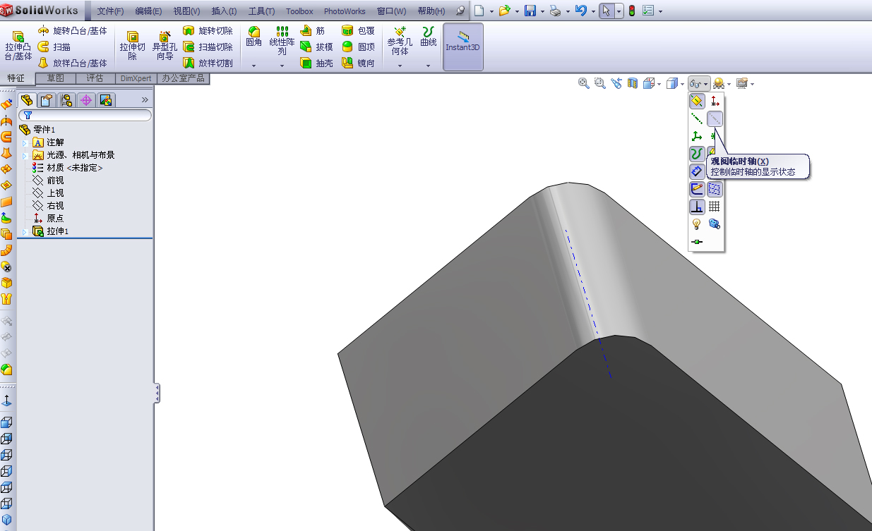

在视图----显示临时轴,这样在做圆周阵列时,就可以选择圆柱体的轴心做为阵列轴了。

5 @/ e. ~; P! h0 o4 F. K, e' E临时轴就是实体产生后如果有回转的部分,在回转的中心就有一根虚拟的轴线,这就是临时轴,平时是隐藏的,那根兰轴线就是临时轴(可能圆角特征不能产生临时轴)。
