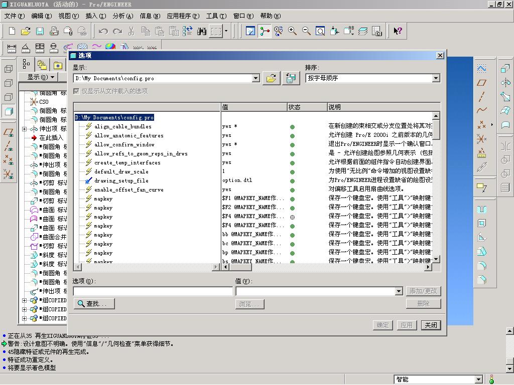

发表于 2008-5-30 12:51:16 | 显示全部楼层 来自: 中国江苏苏州
这个文件中进行的设置如下图。9 z, x! [. N! I% x) v( n1 x
1.其中有单位的设置默认为毫米。
3 k: x( x  R% B* \2 T# |0 C9 ]2.唇耳高级命令当然也有。1 o0 A6 D" l' z

* q) i" j0 }& e8 J5 ztemplate_designasm                   mmns_asm_design
! H3 \! u: U5 }7 Itemplate_solidpart                   mmns_part_solid
6 ]+ h( {( k2 A: _( @' t" o. K# qallow_anatomic_features              yes
8 b( i2 H/ s6 j0 Q/ L9 R( P/ j& i3 vallow_refs_to_geom_reps_in_drws      yes, L+ s+ b" g) ]. e6 D
default_draw_scale                   1
' j, }7 k+ q) i/ I/ Q5 _3 U- tmenu_translation                     both
) v2 l! N( ~. l7 t, X+ E, |4.还有系统颜色,等设置。其他想设置什么自己添加吧
