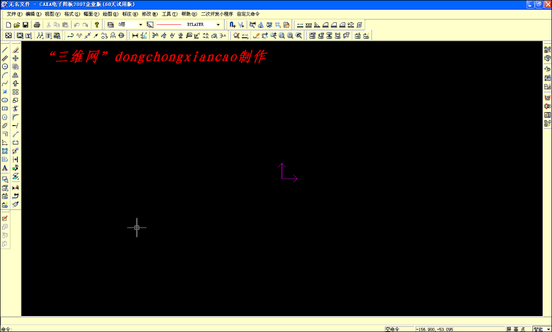

在应用CAPP2007r1版本的电子图板绘图时,发现一个问题,- {8 b7 J- z; S/ U6 @0 h
就是在绘制角度线时,当为负角度线时,出错!$ C3 J2 S8 z2 V: x2 L
例如,绘制一条与X轴线成-13.5度的角度线时,
: V( r7 c& d+ X9 d选择绘角度线,与X轴成角度,度数为-13度,分为30分,
9 w* Q1 l. U  e! a1 N  d; t结果绘制完成后,
& [0 E4 P$ o2 O* [6 e/ g- m用角度标注,此角度线与X轴角度为12.5度,即为12度30分,% ]: K. o+ X' c) m! f4 j# Y+ K2 `
因为把-13度30分中的30分看成“正”的了,但“分”中只能输入0至60之间的正数,
: L6 p; H( G/ I3 v! k& r7 \此问题是bog还是啥?# O# ]+ F) r% M$ t
此问题解决只有把分、秒都转化为度,才可以。
" A* Q% C* y1 L! P9 a即-13度30分转化为-13.5度可以解决!
