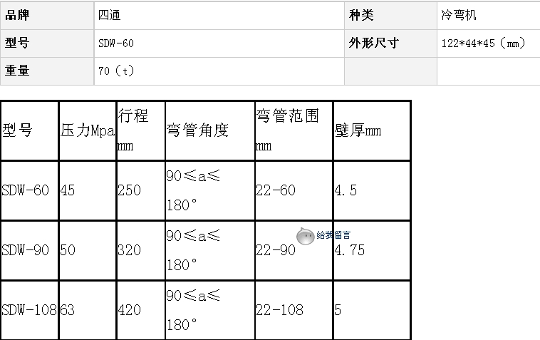

发表于 2008-5-27 15:06:35 | 显示全部楼层 来自: 中国江苏南京
你是想要弯管机器的尺寸?
 楼主| 发表于 2008-5-28 09:50:54 | 显示全部楼层 来自: 中国湖北襄阳

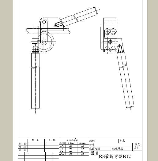

发表于 2008-5-31 16:40:11 | 显示全部楼层 来自: 中国福建厦门
以前我司做了一种,看是否楼主需要的?

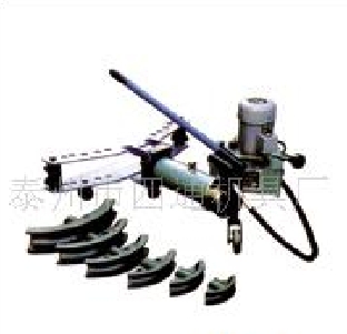

发表于 2008-6-30 18:34:48 | 显示全部楼层 来自: 中国福建厦门
我们厂里用的是这款
