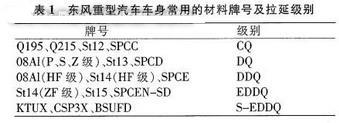

汽车驾驶室的外壳冲压件用的是什么材料?

发表于 2008-5-14 17:04:15 | 显示全部楼层 来自: 中国湖北十堰
汽车驾驶室零部件大都是覆盖件,外形复杂,成形复杂,但受力不大,采用模具成形工艺,材料的成形性能就成了主要矛盾,因此要求材料具有成形性、张紧刚性、延伸性、抗凹性、耐腐性和焊接性等。产品设计时,通常根据板制零件受力情况和形状复杂程度来选择钢板品种。一般选用拉延性能优良的低碳冷轧钢板、超低碳冷轧钢板。近几年,成形性优异、强度更高的含磷冷轧钢板、高弓童度冷轧钢板、冷轧双相钢板、烘烤硬化冷轧钢板、超低碳钢高强度冷轧钢板以及其他种类钢板如涂镀层钢板、拼焊钢板和TRIP钢板等,也被大量应用到车门外板、车门内板、车门加强板、车顶盖、行李箱盖板和保险杠等汽车车身零件上。东风重型汽车车身目前常用的材料牌号及拉延级别如表1。

 楼主| 发表于 2008-5-14 20:55:23 | 显示全部楼层 来自: 中国江苏南京
也就是用低碳钢了。
