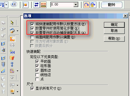

如何让装配零件形成自动的特征装配顺序以便减少装配时间?+ p( a5 t, t; s7 u
2 l3 A6 B. b  }1 s3 Y5 E1 M" I! X- x
比如,将一个螺栓拖入装配环境,自动默认第一个装配关系是同心,并且螺栓圆柱高亮,这样,只需点一下孔的内壁就行了;
3 r5 L: D5 i2 T, ]4 h" L+ A( ^自动默认第二个装配关系是匹配,并且六角螺头下表面高亮,这样,只需点一下与孔垂直的外表面就行了,. @5 a% m% b. N0 i7 z
! i% u% S! g" r. C( S2 G
那位高手知道怎么做这样的装配件,不吝赐教,多谢多谢

如果用紧固件装配螺栓也很方便/ h4 [, C% K9 U; p- r7 c
象您说的,如果是从标准件里面提取螺栓,就是默认为插入的装配方式.

发表于 2008-5-14 05:57:23 | 显示全部楼层 来自: 中国山东济南
使用捕捉装配关系,保存后下次不管在哪个装配中使用,都会这样了。. S% J+ O2 V( a; I8 ]7 U
如果是在同一个装配中的话,装配了一个,想在别的位置直接这样,需要点击装配关系创建时的选项
