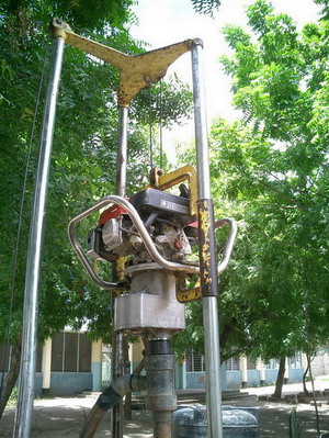

请问那位兄弟知道国内可实现正反转的小型减速机的生产厂家,通过减速机上面的操纵机构来实现。用在这种钻机上的减速机,可实现正反转。

所有减速机都可以正反转,正反转是靠电气完成的。但电机尾部要接速度继电器,即速度为零时,接通反转,这样可以防止电机烧坏。

我要的不是你说的这种,是在减速机本体上有正反向转换机构

那设计一个齿轮箱就可以了  ^2 N9 t9 l/ K' m: g
假如数量多的话7 e& Y) c' i" ?* F% @! s! t6 \, r
我们可以考虑帮你设计制造
发表于 2008-6-2 09:34:42 | 显示全部楼层 来自: 中国河南新乡
可以采用换挡机构,齿轮每外啮合一次,改变一次运转方向
