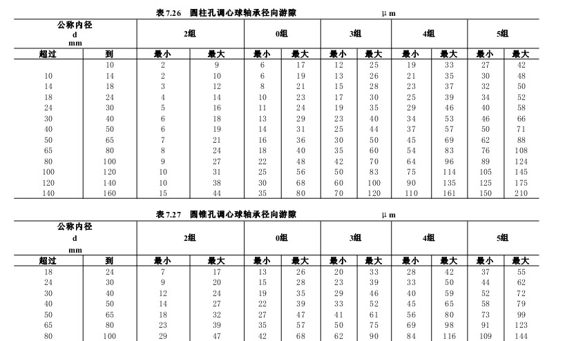

轴承的径向游隙分为5个组,
4 ^! u4 N$ m$ \  ~) f# S* S8 f, r2 q分别有什么意义,4 O# h- a/ B- V
在什么场合选用哪一组?, s$ W# T3 r, ~8 {0 }" G. T

轴承径向游隙的选择是轴承使用部位的工况来决定的,与轴承实际转速和工作环境温度以及轴承安装的配合选择有关。对于调心球轴承一般讲使用0组就可以了,当转速较高或轴向力较大选高一组游隙。

  1。必要的游隙----不可过小。
0 |  m5 ~4 y0 J( C- ~小于一定的游隙,将造成轴承在运行状态下,无建立油膜的空间(热膨胀导致滚子与滚道挤压)。严重的情况下,轴承运行在无油膜、高接触应力的工况下,提早疲劳失效。! X: Z& @% x) s$ ^) l
) [0 D# S- f, K8 O3 s
2。优化的游隙----不可过大。' v4 H5 ^% k1 O7 L$ m: q. N
轴承寿命与游隙有一定的关联。过大的游隙,导致承载区过小,局部提前疲劳失效;且运行精度差。. L. z- s$ n' g& G; U: v
' J( q/ t+ I( _* M! |" p2 F
基于以上两点,决定了轴承游隙是一个数值范围内的。至于怎么选择,是基于基于工况0 p# f2 M; ^2 C6 O  K& T
,理论加实践验证的结果。% {2 S1 e3 a  ^, Z$ e: G" l) {

轴承游隙是内圈、外圈、滚动体之间的间隙量。即是将内圈或外圈一方固定,另一方上下或左右方向移动的移动量。将径向方向、轴向方向的移动量,分别称为径向游隙、轴向游隙。
! c$ ^! p, y# R( R; x! L  轴承游隙的选择,对机械运转精度、轴承寿命、摩擦阻力、温升、振动和噪声等都有很大的影响。轴承安装前的游隙与安装后在工作温度下的游隙(工作游隙)是有所不同的,为使轴向定位准确,应使工作游隙尽可能小,但小到什么程度要看具体工况,实践+经验---楼上说得好!, N& K& s& [5 c0 R3 p% p
  选择轴承游隙时,必须充分考虑下列几种主要因素:( a; K% Q* R0 I; P* e5 j5 x
  1) 轴承与轴和外壳孔配合的松紧会导致轴承游隙值的变化。一般情况下,轴承内圈滚道的扩张量可近似取为其配合过盈量的80%,而外圈的收缩量可大致定为其过盈量的70%(先决条件:实心钢轴,正常的钢制轴承座壁厚)。(仅仅个人经验,仅供参考)
. [4 p! j6 ?! ~  2) 轴承在机构运转过程中,由于轴与外壳的散热条件和膨胀系数不同,也会导致游隙值的变化。由温度的变化Δt[K]引起的径向游隙的减少量ΔGrt可用如下公式近似计算:
6 R4 W+ W- m5 T5 MΔGrt = Δt * α * ( d + D )/ 2  [ mm ], i3 m+ C1 y; b3 g
  其中 α – 钢的线膨胀系数,α = 0.000011 K-1
, i' e2 H. f$ E  r% Z+ m     d  - 轴承内径 [ mm ]+ T4 S& U' {8 h, B  ]8 F% t/ W
     D  - 轴承外径 [ mm ]
