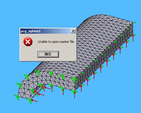

各位同仁,大家好.小弟在运用CosmosWorks做静态应力分析时,在所有准备工作都结束后(包括网格划分),点击运行按钮后出现错误提示:Unable to open master file ,点确定后接着出现: 静太分析 失败. 这是为什么? 有哪位同仁碰到过同样的问题吗,有什么解决方法?
; {( W) x' P/ ?1 ] 说明,我试着采用了不同的解算器,结果也是同样的失败.: p+ _3 d+ W' p# h0 D
本人在线等,希望大家能帮助我,谢谢 先!!
这是我试验解决问题方法的简化模型
这是我试验解决问题方法的简化模型

发表于 2008-5-15 09:29:25 | 显示全部楼层 来自: 中国上海
如果是CosmosWorks2006版本,会出现上述情况。主要少一个注册表文件。
' ^* q1 [4 g9 q7 G3 @% F: {注册表文件可在本版块上找。
发表于 2008-5-15 09:50:44 | 显示全部楼层 来自: 中国江苏南京
我也遇到这个问题,工作没法进行下去 ,楼上的说的注册表文件哪里有啊,哪位兄弟有给帮帮忙啊,多谢了...
发表于 2008-5-21 08:59:00 | 显示全部楼层 来自: 中国河北唐山
我在做跌落测试时也遇到这个问题,网格完毕后不能运行,但是我有注册文件,请高手帮忙分析一下原因
发表于 2009-5-8 10:42:01 | 显示全部楼层 来自: 中国湖北武汉
如果是06版,这样解决
几年前遇到过这问题,仅凭记忆如下解决:
- I! M+ a8 d8 l& ?! n- Z& O06版的SP0有些问题,升级高版本SP可解决。2 l/ g8 N* ~3 Z' w
如不能升级,运算器用FFE,不用FFE Plus
