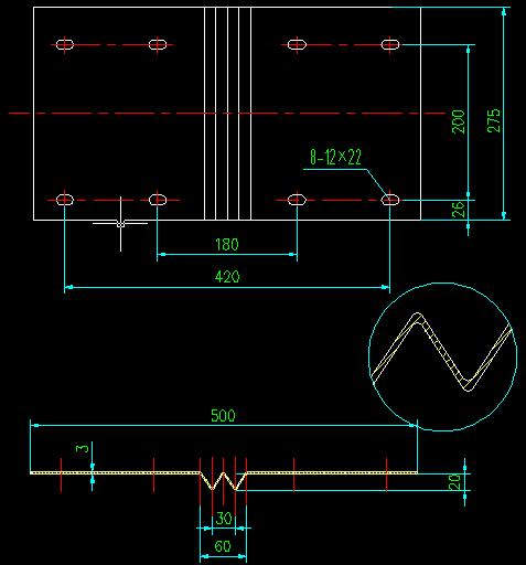

[已解决] 这个零件的级进模怎么做?????

这个零件我看还是不要去想着做什么连续模了,成本太大,而且也没必要去做成复杂,做3套工程模就好了,500大的产品还没见几过去做连续模的,除非你公司一定要求。

回复 3# 的帖子
零件材料是是  LF2    铝镁合金!

回复 4# 的帖子
这个零件就是这么要求的!要做成级进模~!呵呵

先折弯,然后再冲孔,再落料.如果可以的话,冲孔落料可以一次完成.    记住:要先冲两个定位孔,一个也可.

先压形,再冲孔,然后切断,这个产品做连续模的话,尺寸太大了.

我觉得还是做复合模,落料冲孔,成型

看了一下这个产品,成品长为500,宽为275,挺大的。如果要做连续模,模具很大,冲床也要求很大,并且成本很高。建议用单冲模做,有两套模就可以,第一工序为落料冲孔,第二工序为成形。

用连续模做的确是有点不太合适,浪费资源,

还是工程模好,连续模太大

做连续模很浪费,建义用工程模

这个做连续模.好象不太现实

不过公司要求的,还是要的,分三部序.

对呀~!就是这么要求的~!所以才不好做~!
# ?$ p/ T) O8 G8 V+ ~; F' E如果先压弯,那么下一个工位怎么进给呢?

先下料,冲孔再成形,你能保证孔位吗

这种产品,做连续模具也容易,成形,冲孔,剪断。

做自劝模确实不划算啊,产品太大了,工序又不多

做连续模程太大.建议做工程模.只要两套模具就可以

冲孔,落料+折弯
