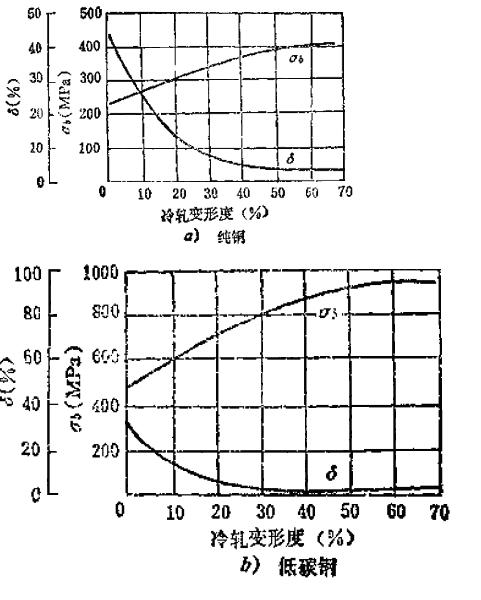

对于奥氏体不锈钢以及825合金等材料,往往不能通过热处理强化和提高硬度,资料里提到可以通过冷作硬化的方法提高硬度。那么如果有目的的去提高硬度应该如何操作。对于这些材料在机加或冲压后表面硬度会有多大的提高,这种提高能够通过固溶处理消除吗?希望能提供一些具体的数据而不是理论。

奥氏体不锈钢(825合金也是奥氏体结构的)冷作硬化一般就是对其进行冷加工,因为奥氏体在冷加工的过程中会硬度增大的。你们要求产品的硬度很高时,就是要以加工后的冷态交货。 如果进行热处理或者固溶处理则硬度变小,冷作硬化就消除了。
发表于 2008-5-21 12:35:39 | 显示全部楼层 来自: 中国广东深圳
可以查一下硬化曲线,就知道达到需要的硬度要多少加工量。4 B. |- j2 U- l& v7 N% _7 H8 {' ^9 h* @
但是加工硬化后不能热处理,否则加工硬化的效果会失效。
