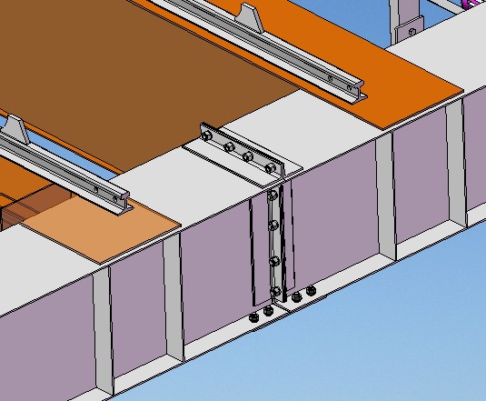

从事起重机工作不久,发现主梁与端梁的连接方式有好多种,大家能列举一下自己见到的方式,并加以评论吗?我先列举一种,见图: 连接方式1.jpg 3 ^, G- q  n2 R: u/ F( O6 h4 q
主梁与端梁焊接,两端梁螺栓连接3 ~7 \- n2 V& S4 E

发表于 2008-7-31 00:08:24 | 显示全部楼层 来自: 中国香港
下面的图看的很清楚,主要是焊接与螺栓连接两种方式。

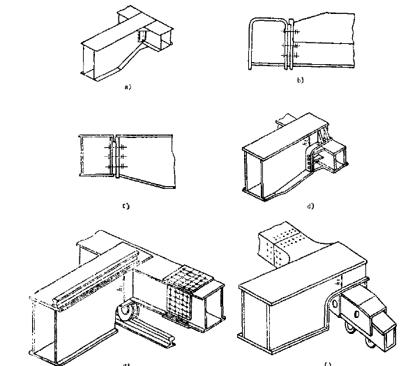

发表于 2008-8-3 12:23:51 | 显示全部楼层 来自: 中国黑龙江佳木斯
利用mjxmj_nx的图可分为& g+ `$ ~8 Z3 ~) s" D* ~
插接式:(焊接)a、d 图,一般为中型桥式起重机所采用。
" f3 \9 ?3 c# n4 P8 D# m优点是结构紧凑、承载能力一般。缺点是主梁与端梁间焊缝或钢板较容易被起重机启动、刹车所破坏,造成撕裂现象。7 ]) ?- E; y( W( n  r
搭接式:(螺栓连接)b、f 图,一般为大型桥式起重机所采用。
' @$ x% F2 {- |优点是结构可以大幅度的提高承载能力。缺点是提高厂房高度要求。
4 ^, p' M( W/ T4 L6 N2 v8 V' N存螺栓连接:b、c 图,一般为小型桥式起重机所采用。

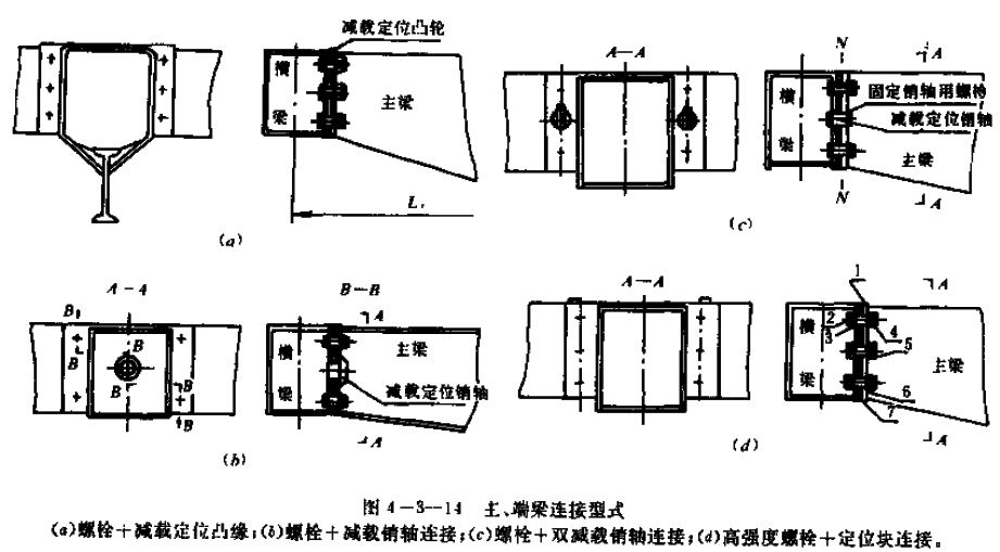

起重机主梁与端梁的连接形式除焊接和螺栓联接外,还有:6 \' T1 P+ O9 a. g+ C
1  螺栓 + 减载定位凸缘; 2  螺栓 + 减载销轴联接;3螺栓 + 双减载销轴联接;4  高强度螺栓 + 定位块联接。
