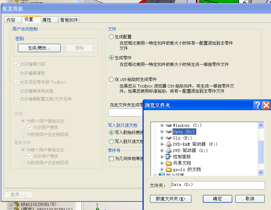

大家好,多个工程师协作时,如何统一大家的toolbox呢?我们这有四五个机械工程师,不知道为什么,模型在互相拷贝过程中,总是显示toolbox不统一的问题,从而出现标准件的丢失或者ID的不符,这是怎么回事呢?大家应该如何设置呢?谢谢+ u9 h# k3 y: o$ r* p: [5 P

这个问题解决很困难,我也曾经遇到过,如果协作时,最好用solidworks的pdm作为平台,这样就解决了toolbox的问题,否则即使大家的软件安装路径完全相同,互相拷贝也会出现问题。如果没有pdm平台,可以这样:在toolbox里设置里选择生成零件,把路径选择成一个大家都可以访问的具有完全权限的共享文件夹里,也可以放到自己电脑的一个文件夹里,别人拷贝时打包文件,就把TOOLBOX零件也打包了(但是这样不方便)这样就可以了。

打包是解决toolbox丢失常用的较好的方法
/ P" C* ]+ _- `# k1 P也可以每次调用一种类型的标准件另存的办法,将零件另存为其它目录

谢谢楼上的回复,还有一个问题就是在安装solidwork时好像已经自动设置了TOOLBOX的安装路径,请问如何在安装solidwork时更改toolbox的安装路径?或者已经安装完了solidwork,如何更改设置使更改大家电脑上的toolbox安装路径呢?谢谢
