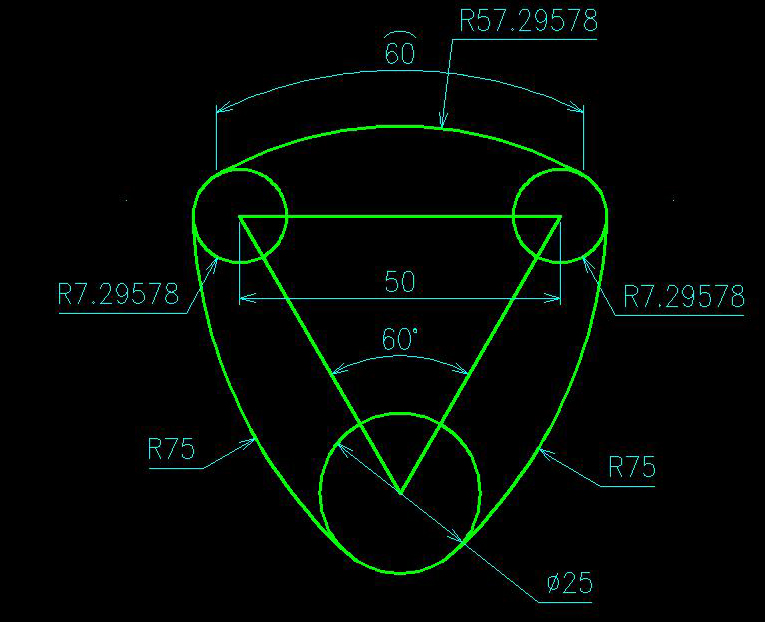

【进阶级练习题72】9 d% v9 w& X* p7 F
- y: ]8 X% I/ B# ]

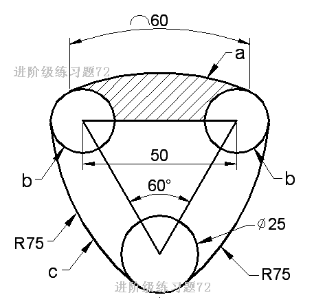

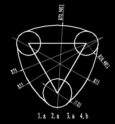

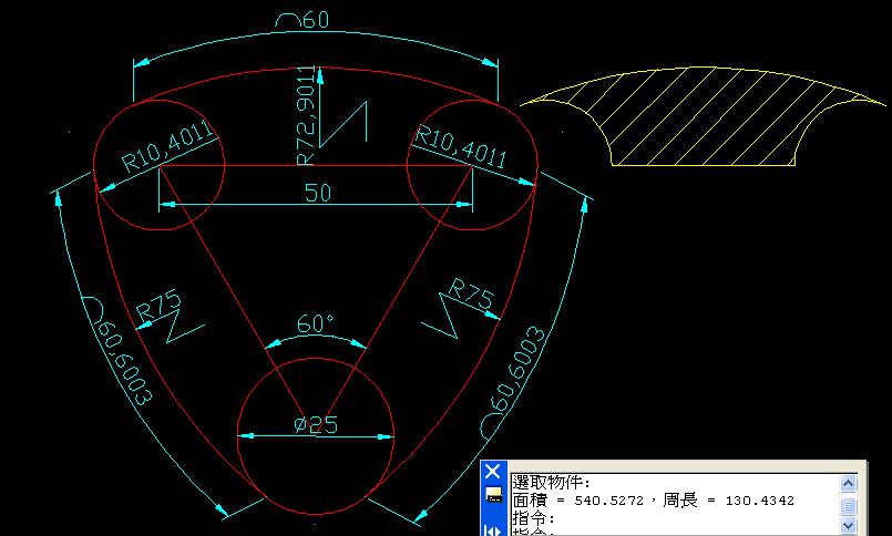

题意:
( e( {! Y' l' F8 @# r& K2 V上部左右两个b圆半径值为12.5时,a圆弧的半径R=75。a圆弧之弧长如
  J3 t' H0 b, P  e/ O4 z+ a# R1 z
果缩小为60的话,a圆弧和两个b小圆之半径应该是多少?
$ D! N+ S/ i3 P  m& D6 m7 n) N8 i5 g) m7 c' r5 K  N1 S5 \* V1 j3 D
求:, P2 j  l/ W) B( B. ]
1. a 之半径值为何?
' p; B" w. l& E1 i8 \2 [% a$ B        a.72.9011    b.72.9101     c. 72.9110
5 T1 ?3 Q# U; v. R, D2. b 之半径值为何?. Q* s% Y0 L- ], z3 k# v
        a. 10.4011     b.10.4101      c. 10.4110
3 J' }3 c. `. F3. c 弧之长度值为何?
3 W* I) h/ w( ^7 ?        a. 60.6003     b. 60.6030     c. 60.6300* |( H4 ?$ V- e
4. 剖面线区域之面积为何?
1 }4 d6 s* q( w' v% R1 p9 H        a.540.5227   b. 540.5272     c.540.5722

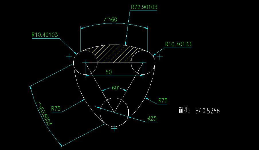

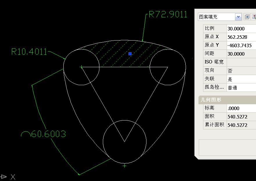

发表于 2008-5-13 10:05:02 | 显示全部楼层 来自: 中国广东广州
有点差别

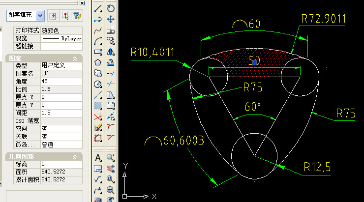

做去来了,有点差别,不知道为什么?近似为A、A、A、B
9 g- z  m; \; t/ {) [; l) G( U) C$ Z# r: v9 `; Q
[ 本帖最后由 xinghonglu 于 2008-5-13 10:09 编辑 ]
woaishuijia + 5 技术讨论
发表于 2008-5-13 10:17:43 | 显示全部楼层 来自: 中国江苏无锡
进阶级练习题72
进阶级练习题72

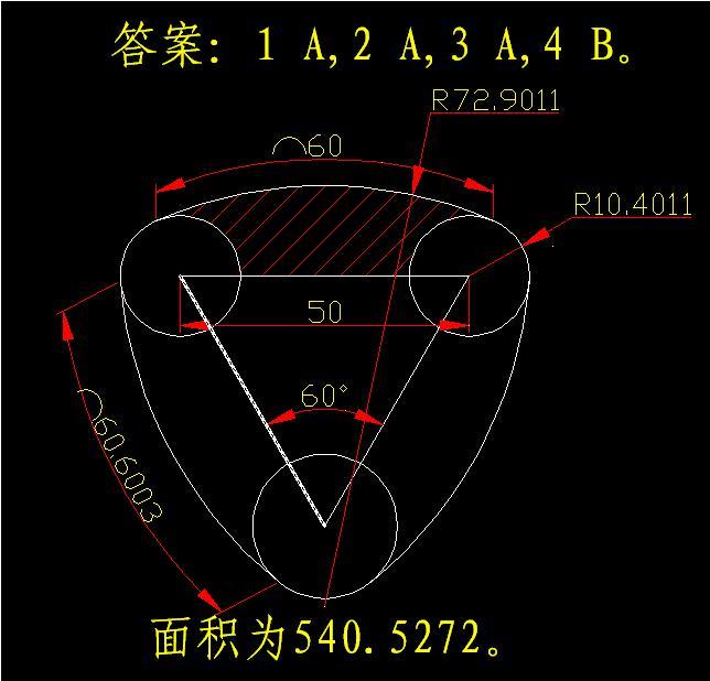

2 q8 L$ N" ]$ [  I! Z. X( O6 R" u答案:近似
# d- ~$ c1 b8 j1.A
/ g& ~. ~; H! e! q& J' W: f2 J' u2.A
! g/ [# w, J2 e3.A
; @5 D3 v% Y3 F! Y& a( R+ }4 k4.B

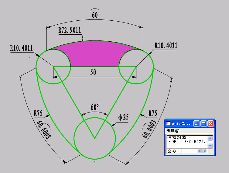

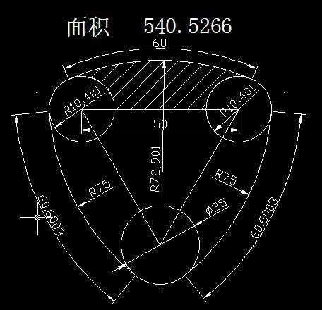

发表于 2008-5-14 07:47:16 | 显示全部楼层 来自: 中国浙江宁波

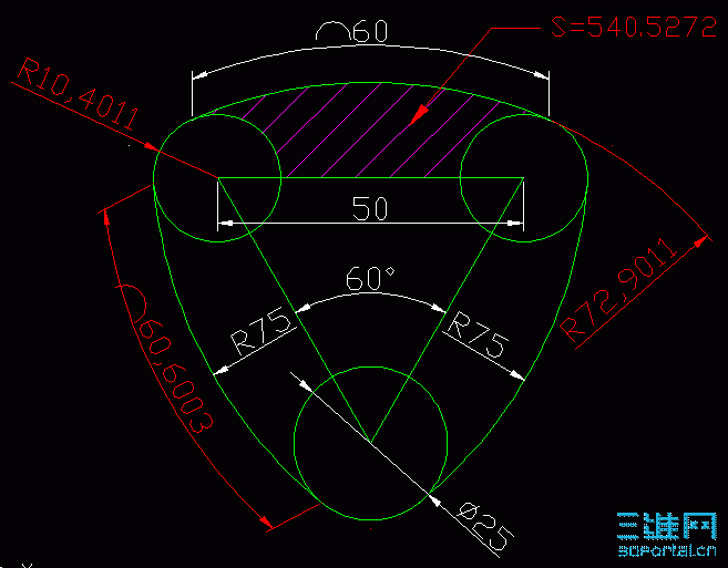

交作业了  答案:a   a   a   b

发表于 2008-5-14 08:08:27 | 显示全部楼层 来自: 中国江苏无锡
这个题目有点问题,假设b圆弧半径不变,a圆弧半径84.056925,那么a圆弧的弧长也是60。
woaishuijia + 2 技术讨论

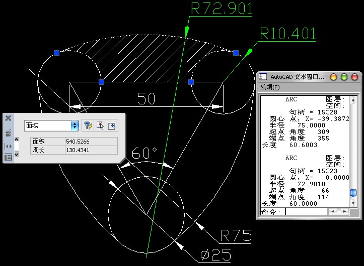

发表于 2008-5-16 15:56:31 | 显示全部楼层 来自: 中国浙江杭州
交作业

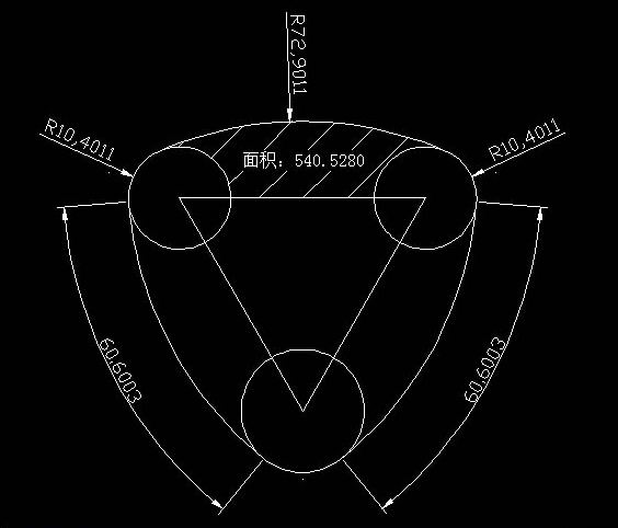

答案为 a a a b。不过我得出的面积是540.5280。不知那里不对劲?

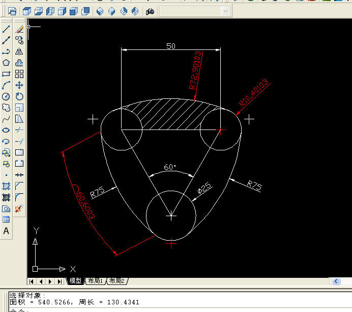

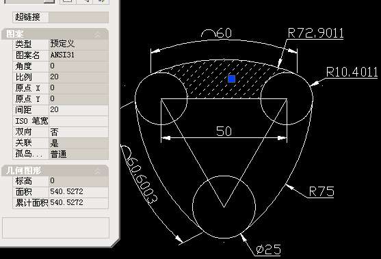

发表于 2008-5-20 21:50:21 | 显示全部楼层 来自: 中国台湾
(1).a     (2).a     (3).a     (4).b

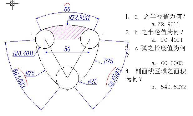

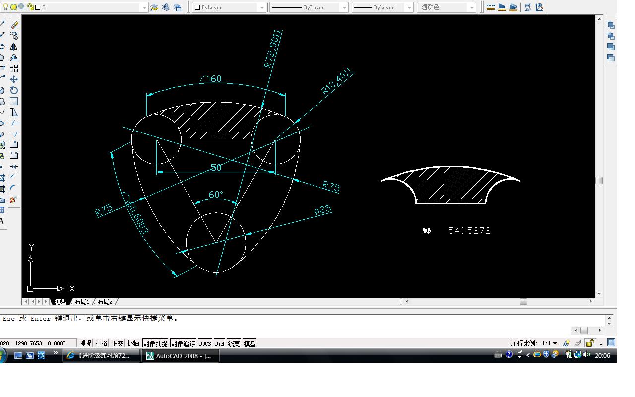

发表于 2008-7-12 10:35:53 | 显示全部楼层 来自: 中国甘肃张掖
本题关键是R75圆弧缩短后中心角没有变。本人用到缩放工具。。。
2005llnn + 5 正确
发表于 2008-10-15 00:31:31 | 显示全部楼层 来自: 中国浙江衢州
答案近似:A、A、A、B0 W3 |; y& {5 ^" x

发表于 2008-10-27 20:09:10 | 显示全部楼层 来自: 中国江苏苏州
答案:1、a    2、a    3、a    4、b

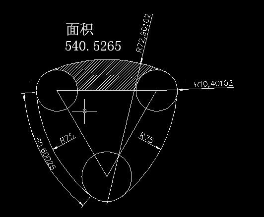

2005llnn + 5 正确
发表于 2008-10-29 16:29:17 | 显示全部楼层 来自: 中国浙江杭州

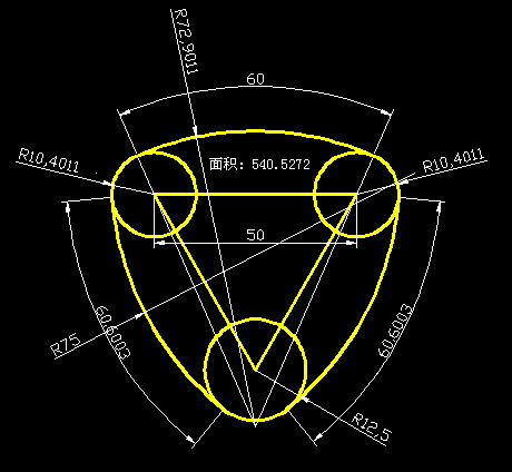

做题:進阶級練習題72
+ y9 ~5 y2 z3 ]" u1 已知两个b圆半径值为12.5时,a圆弧的半径R=75,此时a圆弧之弧长61.7275。
0 p  J8 @- @9 J' u$ i& K  d( p& }2 以a圆弧心为基点作弧的比例缩放-参考长度(61.7275)-新长度(60)
  ]. u! k+ d/ J  }# {3 完成作图。
2005llnn + 5 正确

发表于 2009-4-10 15:31:25 | 显示全部楼层 来自: 中国浙江台州
A A A B
4 [( f6 A5 B0 r更加精确
