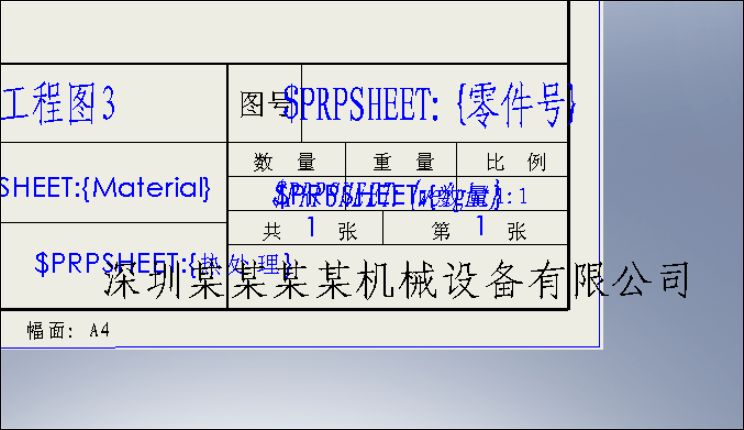

这个单元格为60长,保持不变。字大小保持6MM不变。通过什么方法来改变,使字恰好位于其中?我试过了,选择多种字体也没有用,请指点一下。

但是CAD能够做的到,为什么它不能?如果不能通过改变宽度比,哪真的文字也很难看的。

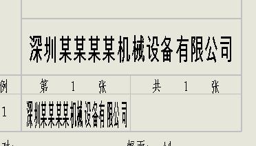

论坛里有修改字体宽度的程序,可以做到类似的效果8 l! j5 |  R0 K0 A1 T6 [5 P

楼主可以看一一这一帖:6 v/ x2 k( u  O) ~( E
推荐:Solidworks工程图字体宽度随意改5 G5 E9 h4 r2 ^
http://www.3dportal.cn/discuz/attachment.php?aid=6334545 B" i( t( z9 I% ~% m4 H3 r9 b; X
上面有一小程序,下载下来即可!
