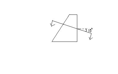

因为模型有一定的角度,要画精确的比如和x轴成10度的剖视图,如何画 ?
发表于 2008-5-10 21:39:07 | 显示全部楼层 来自: 中国广东中山

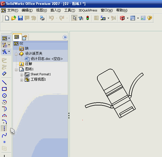

个人做法:先画出中心线,标注角度,再利用中心线做剖切面。
7 J* y9 I; {) m8 P$ W0 }+ E! w过程: 1.gif
