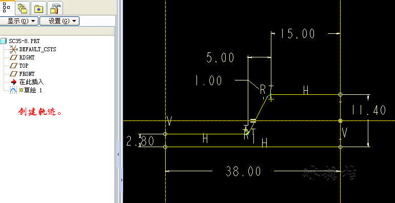

今天抽时间把以前出的题目也出个教程。: W" M1 u" D8 W2 Q$ d% ~
方法不一定是最好的。应用VSS,增加一个约束周长。
/ s- i; M) d" `* l: E/ K) e2 Y- B
1。做草绘轨迹线。- G0 E" A0 h) t& L4 O8 }" s
01.jpg " a7 L3 x, b% J+ Z2 _
