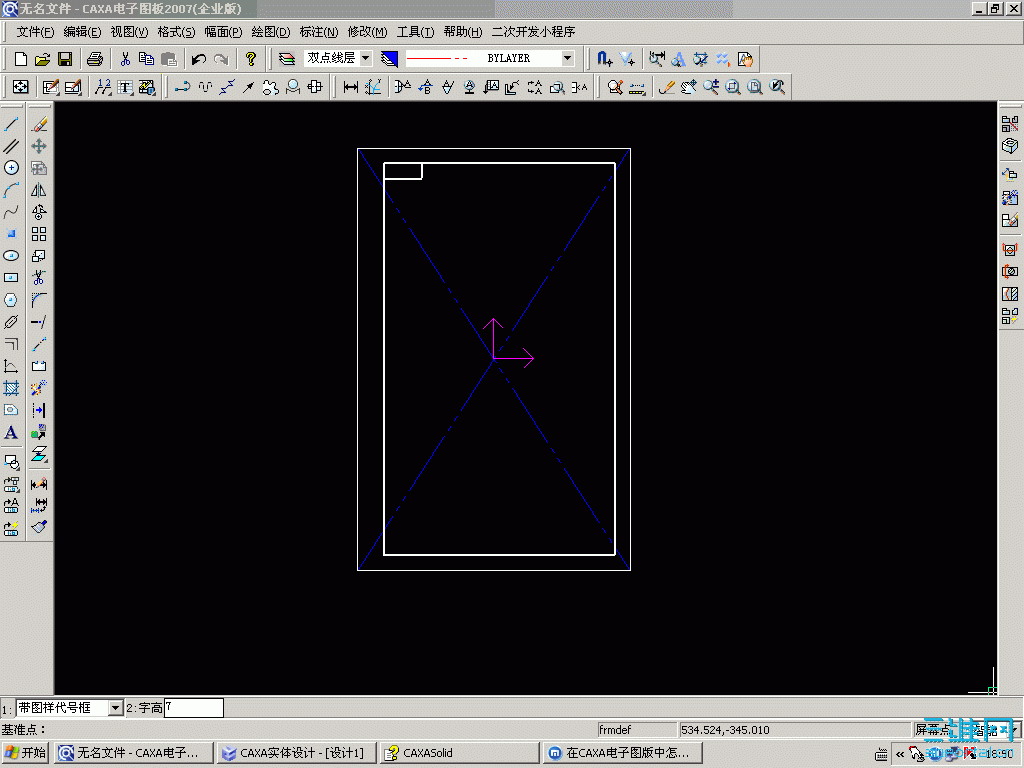

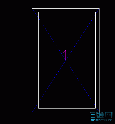

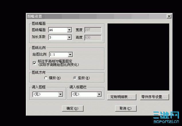

举一个例子
1、点击图纸幅面,选取设计的图幅。' r5 y' Y! S- L  x( H, Z
TF1.gif   y& ]# g6 P9 H& m7 j
2、实际绘制图框。
# e& N/ P) d. W3 J, y TF2.gif % V( e7 T; a! i) X6 M4 v
3、移至原点,点击定义图框,选中白线,选基点。3 }7 a" `' {* V/ M  ]8 ]9 m9 V" O2 O
TF3.gif 1 v/ ?  a! P4 f* a* ?4 ]7 K" ?

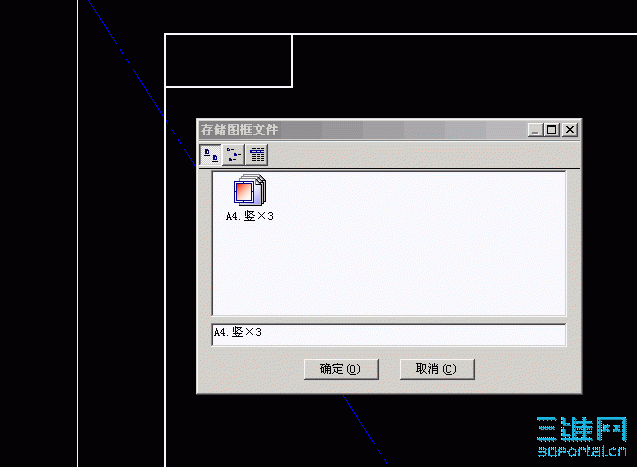

4、取名存储。
$ K# K; N0 _' n TF4.gif 0 C$ w% |0 g$ A0 J" T" J/ O' [% S! G
