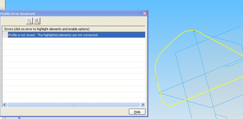

[求助] 关于草绘图不封闭的问题!求救
发表于 2008-5-10 00:09:10 | 显示全部楼层 |阅读模式 来自: 中国重庆
为什们在SE中总是出现,草绘图不封闭的问题?急死了,请高手指点一下,有什么避免的方式没有?
发表于 2008-5-10 14:22:18 | 显示全部楼层 来自: 中国山东济南
可另存为草图,看看这个:

发表于 2008-5-10 21:49:33 | 显示全部楼层 来自: 中国广东广州
您可以用连接啊,或者修剪角命令......
发表于 2008-5-10 21:52:48 | 显示全部楼层 来自: 中国天津
你看上面有2个显微镜,你点第二个, 就会提示哪个没有封闭,然后去修补它!
发表于 2008-5-10 21:57:00 | 显示全部楼层 来自: 中国湖北荆门
厉害,还是用的英文版本的.
发表于 2008-5-10 23:55:29 | 显示全部楼层 来自: 中国山东济南
看那看哪个角点处没有小约束符号指示就是哪了2 J$ Q* C$ Y- n9 v7 u0 O+ H: I
如果你觉得不爽,也可以把它暂存为草图,在拉伸等特征里面选择刚创建的草图,这时不会提示不闭合
 楼主| 发表于 2008-5-11 00:03:11 | 显示全部楼层 来自: 中国重庆
原帖由 heyantian 于 2008-5-10 23:55 发表 http://www.3dportal.cn/discuz/images/common/back.gif
* A" U8 I  ?) a" F看那看哪个角点处没有小约束符号指示就是哪了9 I) [7 X* i6 M  T
; [8 T4 x2 k/ \6 d0 t, y% y
! n0 M- L2 f2 ~4 m2 y非常感谢!开始是因为刚用,很多都不清楚,摸索了一下午已经搞清楚了好多。以前用过ProE,还好。
( u- O: X* D) H! G; ]  v开始对约束点的符号不知道什么意思。
