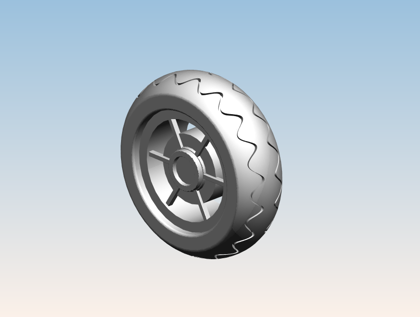

发表于 2008-5-10 07:20:50 | 显示全部楼层 来自: 中国山东济南
自己瞎做了个,不知道是不是你说的那种
发表于 2008-5-10 15:52:05 | 显示全部楼层 来自: 中国四川德阳
楼上的做的不错,我遇到的图纸是给出了轮胎展开图尺寸,怎样做啊?是不是将展开图缠绕上圆弧,可轮胎是两个方向都是圆弧,怎么缠绕啊?请楼上的指点一下。
