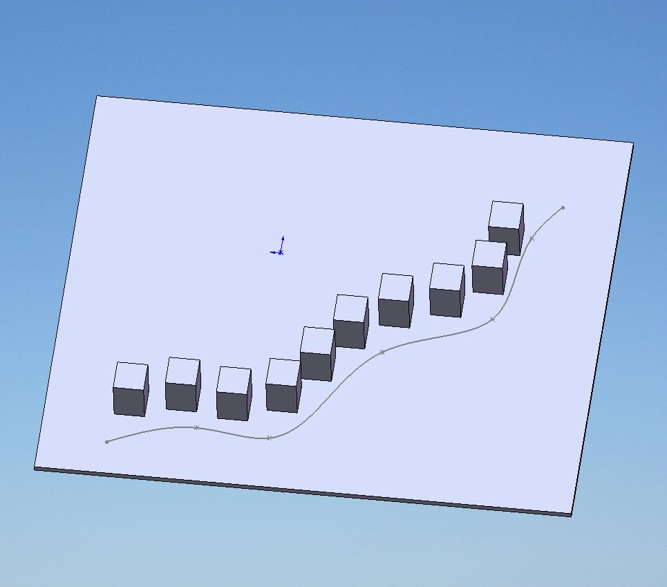

solidworks里如何通过曲线阵列?
发表于 2008-5-10 16:14:29 | 显示全部楼层 来自: 中国河北唐山
原帖由 drf1982 于 2008-5-9 15:47 发表 http://www.3dportal.cn/discuz/images/common/back.gif& i7 d( _2 ^4 E) R( T& I3 M7 g
6 I+ \1 W# J1 V" h2 Y$ p
3 ]6 A0 A( N5 i) v0 v  X# B; ~发一简单示意,仅供参考

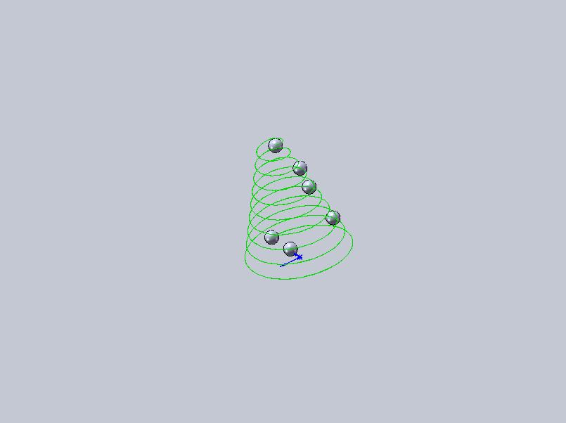

发表于 2008-5-10 16:32:24 | 显示全部楼层 来自: 中国河南洛阳
不太明白楼主的意思,楼主可以自己做了下,可以用螺旋线,或者样条曲线都可以的!然后按照上面的选项一个一个试试就会明白了!
发表于 2008-5-10 17:40:22 | 显示全部楼层 来自: 中国广东深圳
是不是这样,跟上面的楼主差不多
