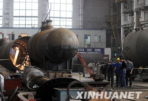

兰州石化机械设备有限公司安全事故三人死
* u( Y: C4 s& [6 _位于兰州市七里河区西津西路的兰石机械设备有限责任公司下属的炼化设备公司车间内,进行压力容器水压试验时,当时压力容器的低压封头突然崩裂,造成现场3名工人遇难。事故发生后,兰州市安监局、兰州市质监局、市公安局、市检察院等部门,紧急赶赴现场。在积极进行现场取证调查的同时,由市安监局牵头组成“5·6”事故调查组,连夜调查此次事故。

观察仪表师徒3人遇难 4 J! h1 K. S" f% i& B9 k5 v9 A
8 {' Q$ D1 \& g" q9 Q! N. c! s昨日下午5时30分,记者赶到事发的炼化设备公司时,整个公司大门口都由保安人员把守。晚上6时,记者终于进入事发公司车间外。兰州市安委会办公室主任、市安监局局长万可仁告诉记者,昨日下午5时15分,在该车间内一位师傅带着两名实习的学生,在对压力容器进行试压作业时,突然压力容器的低压封头发生崩裂。巨大的气压当场将观察压力仪表的3人冲翻,剧烈的冲击力主要击中3人的头面部,导致3人当场遇难。记者从该公司获悉,公司对于安全生产有严格的规定,所有工人都必须经过相关的教育后,持证上岗。平时,一般不容许3人一齐去看仪表,昨日是一个师傅在带实习学生时才发生了这样的让人无法预料的事故。记者在公司办公室看到,3名遇难者的亲属或者朋友,在晚上9时许都陆续赶到,他们在痛苦之余都在追问事故的原因。记者了解到,昨日遇难的一个实习学生是临洮人,今年22岁,是兰石技校的学生。他的姐姐得知此消息后,直接赶到兰石机械设备有限责任公司下属的炼化设备公司。

发表于 2008-5-9 22:00:34 | 显示全部楼层 来自: 中国北京
是水压试验还是气压试验?前面说是水压试验,低压水压会有那么厉害的气浪吗?

发表于 2008-5-22 13:11:45 | 显示全部楼层 来自: 中国天津
应该是气压试验,水压试验不会有太大危险。

发表于 2008-5-22 16:28:44 | 显示全部楼层 来自: 中国山东青岛
没有讲清楚当时的压力有多大,按说水压试验低压封头不应该的,真为死难者惋惜,血一样的教训希望不再发生!
