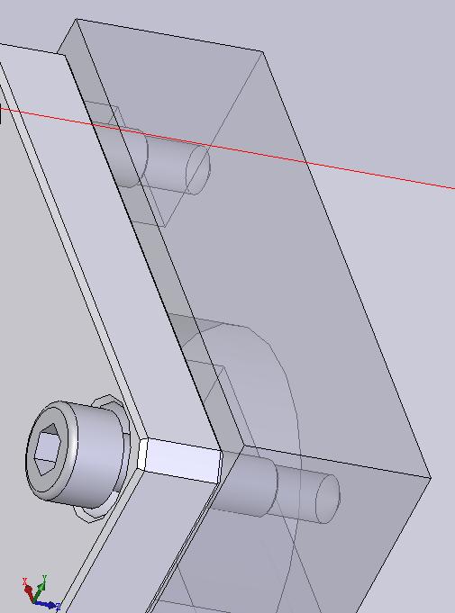

偶第一次使用知道智能扣件,使用后出现下面问题,如图:
5 t( `; S9 N8 H1 k. E/ f5 t) H螺钉不能与沉孔面重合!
发表于 2008-5-9 15:01:32 | 显示全部楼层 来自: 中国山东烟台
曾经遇到过这种问题,只好重新定义配合

发表于 2008-5-9 18:20:30 | 显示全部楼层 来自: 中国山东威海
两个零件的孔都使用插入孔向导方式完成的?
' q! [& Y$ [* a& E6 A+ R就应该没有问题
 楼主| 发表于 2008-5-9 20:26:38 | 显示全部楼层 来自: 中国广东深圳
谢放楼上兄弟提醒..原来没有用孔向导完成的,我...
