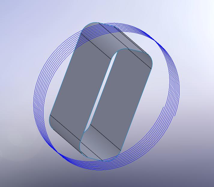

如下图,可以用什么方法将螺旋线投影到此拉伸曲面上( f6 C; `& _$ }. o

 楼主| 发表于 2008-5-10 08:19:34 | 显示全部楼层 来自: 中国浙江绍兴
没人回答啊? ;) ;)
发表于 2008-5-10 08:55:45 | 显示全部楼层 来自: 中国江苏常州
刚试了 没成功~~~~~~~~
发表于 2008-5-10 09:01:00 | 显示全部楼层 来自: 中国江苏常州
估计不可能的  螺线线不是草图  而投影只能是草图  无解
发表于 2008-5-10 10:22:27 | 显示全部楼层 来自: 中国重庆
我也试过了,只能对楼主说声不好意思.
 楼主| 发表于 2008-5-10 13:37:32 | 显示全部楼层 来自: 中国浙江绍兴
我主要是想得到如图那样方形的螺旋线,然后可以扫描成方形弹簧之类的东西

发表于 2008-5-10 19:15:23 | 显示全部楼层 来自: 中国湖北襄阳
可以使用“交叉曲线”得到
发表于 2008-5-10 19:24:21 | 显示全部楼层 来自: 中国广东中山
楼上的说的对,用那个螺旋线扫描一下,在用交叉曲线就好了,没多大难度
发表于 2008-5-10 20:18:17 | 显示全部楼层 来自: 中国广东惠州
好像是不行,不过如果是要做异形弹簧的话,没必要这样做,可以做个螺旋扫描曲面加拉伸曲面相交就能得到

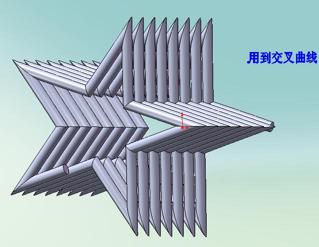

发表于 2008-5-15 22:35:25 | 显示全部楼层 来自: 中国湖北武汉
9楼给出的答案好,谢谢分享!
发表于 2008-5-16 11:32:48 | 显示全部楼层 来自: 中国浙江温州
LZ你用用曲面求交的办法来解决好了
发表于 2008-5-20 20:56:50 | 显示全部楼层 来自: 中国浙江温州
原帖由 cw1717 于 2008-5-10 20:18 发表 http://www.3dportal.cn/discuz/images/common/back.gif) G" m/ }! i& i+ `/ U( f
谢谢9楼的提示,画了半个小时终于搞懂了,比以前的方法简单多了,为了感谢贴上附件。

发表于 2008-5-21 20:31:30 | 显示全部楼层 来自: 中国河南许昌
用ug这个就比较好做了
发表于 2008-5-22 13:52:32 | 显示全部楼层 来自: 中国浙江嘉兴
不错用交叉曲线很管用  以前迷茫过
