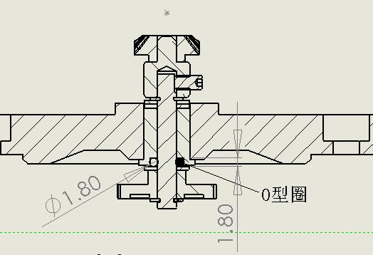

传动是由下面向上传动.下面有油..传动过程中仅靠O型圈密封(径向密封).请问大家这样的传动合理吗.如果要改应该如何改.放O型圈的台阶面改为2MM可以吗.上下齿轮都是POM的垫圈是不锈钢的,轴套是粉末的.

你没有说明压力、转速等条件,不能判断。且需要说明用什么轴承等结构。好像机构有问题。

感觉改为2mm比较好一些。

压力是属于低压的,转数不会很高(这是一个减速装置图上是最后一级减速,属于输出),轴是四个大的.图上可以看出那个套相当于滑动轴承..结构哪个地方不合理.能说一下原因吗.

这是最简单的密封吧,如果底下的油压力较高,密封效果可能不好。最好在轴承套的内孔上割出比较正式的密封圈槽。1.8改成2,不见得有什么区别。

) R# q* J/ m6 o; h% l这个问题我也想过,可轴只有四个大,槽不好割.另外下面油压不高.比较低的.我也觉得改为2没什么区别,现在只能按我图上的形状设计,怎么样才能保证轴在转动的同时又能得到比较好的密封效果呢,

其实是个小问题 ,请说明具体的工作压力、速度、温度。2mm妥不妥要看你的压缩率。

我想那个O型圈放外面比较好,另外加个端盖就可以了,以后要漏油也比较好处理,看实际情况了,加个油封之类的也可以。

单纯的看图能解决什么,只是了解你的结构,具体工况你不说清楚怎么能解决问题.你自己清楚却不说,不急坏才怪.% O0 p! e! X$ `  C2 P; a
看图能解决的:"O"圈用与旋转方式不妥,压缩率大了磨损就大,寿命短.压缩率小了控制不住油.% Q$ r3 C! h  S" x6 a0 s
                          沟槽很不合适,1.8的线径宽度应在2.4,, |4 f" F7 i/ U; {

o型圈密封静态零件要好一些,φ4的转动轴用o型圈密封效果不好。楼主可以考虑用唇型油封。

结构只能是这样了.具体工况我不知道你想要些什么数据.O"圈用与旋转方式不妥,压缩率大了磨损就大...指的是哪两个零件间的磨损呢.要改的话应该怎么改呢...
+ ~1 M/ b2 ]) @5 t5 n改为2.4的话,你觉得好吗..改为2.4的话轴向还能有定位吗,这样子的话O型圈下面的垫圈就没任何意义了.另外径向密封轴向是不要定位的吗.9 J2 S) w* q- z" B" U5 }: a6 U

是这么说没错,四个的孔能找到骨架油封吗..

与常规的O形圈及其密封槽结构相比,O形圈上多出一个一个摩擦面,就是齿轮上的垫片与O形圈之间。我估计在压力不高的情况下是能够密封的。如果要提高一点密封性能,尺寸1.8的还应该再减小一点,比如改到1.5,通过齿轮和垫片把O形圈压扁一点,但同时增加传动阻力。
8 Q5 m5 G& K+ Y' ?7 X试验几个吧,这种设计突破常规的,光说没用。

; Q( c! o1 O" i' |: E7 p8 [/ G8 Q# x! a恩,,很有道理,我也是这么做的,我把1.8改成1.5.,,,上面的第二个垫圈换个弹垫.压入量为0到0.2,..压入的时候O型圈就不会和垫片摩擦.而是塑料齿轮和垫片摩擦.因为下面是油加压力不大,所以我觉得磨损量不大./ f, I! D' E+ J

磨损指的是"O"圈磨损,它的对偶面是轴.+ j# L0 S2 \' N
不管"0"圈怎么压缩,它的截面面积是不变的,没有足够的空间变形,会加快它寿命的缩短,固建议选用标准的2.4.
% D! {9 B' H1 E现在的垫片的作用只是做挡圈用,使密封保持在沟槽里.
* U* `5 J2 c" o, ?密封建议选用旋转密封,如旋转格来圈或旋转油封.

  Y6 D. A: G& ]7 J之前我考虑过这个问题,所以我才会问改成两个可以吗,我是觉得2和1.8是没什么意义的,,你把它改为2.4的话也就是把O型圈放到槽里面去.O型圈为1.8,挡圈是挡不到O型圈.除非它在传动过程中O型圈下滑.(你觉得有这种可能吗).要是下滑的话,必然会被垫圈挡住.这种情况O型圈和垫圈只是接触而已.在传动过程中必然导致垫圈和O型圈的摩擦.(这是是完全不允许的)

/ i: Y* Z$ [( l% x4 m- Ao型圈的直径只有1.8,而放O型圈的台阶面不应为2mm,这样无法起到压紧o型圈的作用,起不到密封的效果。. O9 k4 G1 s9 o9 t7 r
台阶面的设计最好是圆弧形槽,深度不能超过1.5mm,建议深度为1.2-1.5mm。
( m& c5 \0 @) `$ Z6 m. d以上属个人观点,仅供参考。

不应该使用弹簧垫圈。在底下的O形圈作用下这里的开口挡圈、平垫圈与轴承之间已经有压力了,还加个弹簧垫圈都要转不动了。
