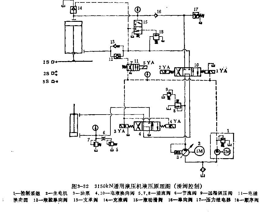

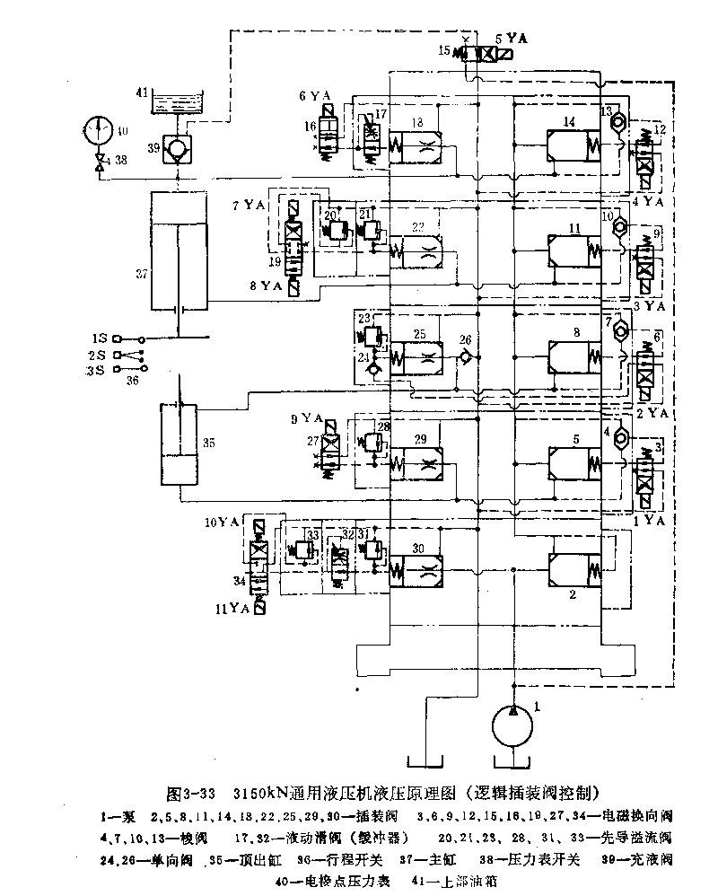

[已解决] [已解决]谁能提供一张完整的4柱315T的油压机油路图
发表于 2005-6-13 07:58:00 | 显示全部楼层 |阅读模式 来自: 中国广东江门
各位大虾!谁有四柱315T油压机的液压原理图!!!在此谢谢您的给予!!![em09][em09][em09]/ G+ C6 [6 N) _2 X: H. C0 B

发表于 2006-4-12 18:25:20 | 显示全部楼层 来自: 中国山东济南
我们都有现成的阀块,有需要的和我联系.从100T到4000T,我们都能做.daguili01@163.com
发表于 2006-4-12 21:34:55 | 显示全部楼层 来自: 中国广西桂林
原帖由 sxshuai 于 2005-6-13 07:58 发表! H. n& E6 ]# O( A, M  B
2 J4 ]) o% q, c2 ~% N1 j( X这是从《液压机》上剪贴的,可以参考吧
