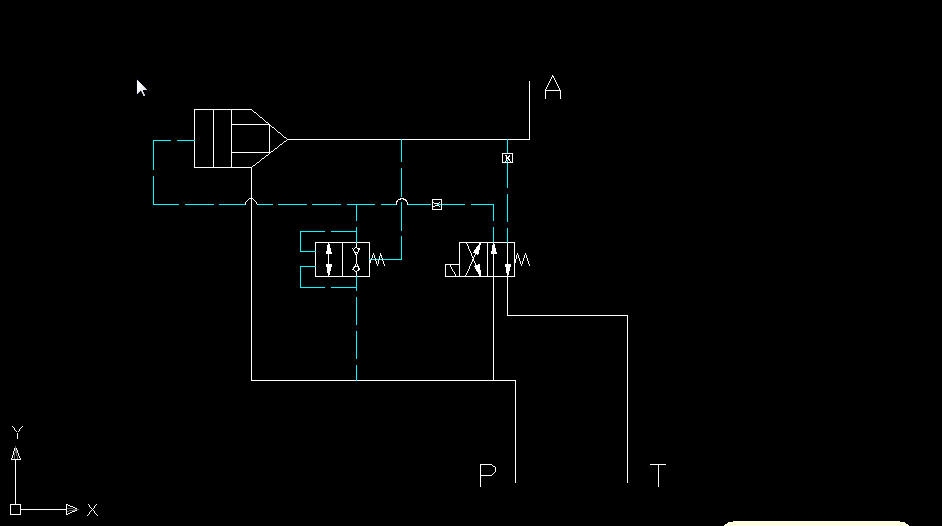

发表于 2008-5-8 20:30:56 | 显示全部楼层 |阅读模式 来自: 中国北京
大家看看这里的逻辑阀有什么作用!

发表于 2008-5-10 20:57:15 | 显示全部楼层 来自: 中国辽宁本溪
应该是起单向阀的作用吧
发表于 2008-5-10 21:05:19 | 显示全部楼层 来自: 中国湖南长沙
是的,一个液控单向阀
发表于 2008-5-10 21:32:15 | 显示全部楼层 来自: 中国北京
靠液桥控制的单向阀,电磁阀来控制其逻辑关系!
 楼主| 发表于 2008-5-11 12:41:10 | 显示全部楼层 来自: 中国北京
我看书上说是能够保证锥阀有效关闭或开启,想不太明白。。。

发表于 2008-5-11 18:14:51 | 显示全部楼层 来自: 中国北京
你上面说的我也没想明白
9 _* _3 B, S1 b* v把你书上的再摘点过来,详细点,大家好讨论' r! f5 l0 D( U
电磁换向阀确实能够保证锥阀有效关闭或开启!

发表于 2008-5-13 10:48:21 | 显示全部楼层 来自: 中国河北唐山
液控单向阀,电磁阀控制逻辑关系。
 楼主| 发表于 2008-5-13 14:01:54 | 显示全部楼层 来自: 中国北京
能具体说下吗?我对逻辑阀的概念比较模糊!谢谢
发表于 2008-5-13 16:25:14 | 显示全部楼层 来自: 中国浙江宁波
对上面所说的液控单向阀的说话有不同意见!
% k5 ~+ R2 y) M! v3 r( y所谓液控单向阀,简单点说就是P→A,同时由P的控制油打开单向阀,使其B→T导通,但上面的原理图怎么看,也看不出这样的功能。
+ J0 U9 P# M7 k3 _上面的原理图比较残缺,只能理解的是该插装阀控制P口的油路到A口的通断,不能简单的理解为单向阀;电磁阀失电,P口的油通过电磁阀,过节流口到达插装阀的上腔,由于A口通过节流口回T腔,再加上插装阀面积差的关系,插装阀关闭,当电磁阀失电,插装阀上腔的通过节流口和电磁阀回T口,上腔失压,插装阀打开。而两位两通阀应该是在打开时起到压力补偿的作用的。
, s. }- I9 E0 V4 d2 ^4 u* [3 h" u! g以上仅仅是个人见解,另外上传两个用插装阀作为单向阀的图片。
柠檬咖啡 + 3 积极参与技术交流讨论
