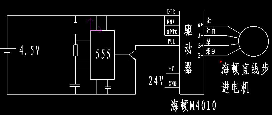

[已解决] 电机不动,请问接线错在哪里?
发表于 2008-5-8 18:08:53 | 显示全部楼层 |阅读模式 来自: 中国四川成都
这样接线错在哪里
* H" O) r; D: l/ R  _% b. ~2 v7 H  e. R8 {" z6 G  X2 M
如图的连接方法  电机不动       请问接线错在哪里
+ d4 x- L0 E/ y4 Q. G; H8 {. T0 C- g5 b* g1 X

 楼主| 发表于 2008-5-8 18:09:40 | 显示全部楼层 来自: 中国四川成都
脉冲在600HZ 左右   50%脉冲占空比
发表于 2008-5-8 18:31:08 | 显示全部楼层 来自: 中国广东广州
555的电源地跟24V的电源地有连通了吗?
发表于 2008-5-8 19:24:35 | 显示全部楼层 来自: 中国吉林长春
不知道M4010的内部结构,但看你的图脉冲输出的三极管集电极应有上拉电阻!否则三极管没有输出
发表于 2008-5-9 14:03:41 | 显示全部楼层 来自: 中国江苏苏州
同感,感觉三极管缺个上拉电阻,当然前提是你电机的线都连的对的吧?呵呵。

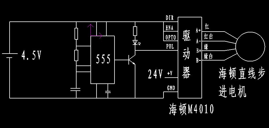

 楼主| 发表于 2008-5-9 18:48:17 | 显示全部楼层 来自: 中国四川成都
m4010   如图/ l+ ?3 \2 u: T( O0 y
6 x% {# |( f( N2 ]' K' i) w
按照3 楼的说法连了地线还是不成功

发表于 2008-5-9 19:01:36 | 显示全部楼层 来自: 中国山东泰安
你用示波器测量下脉冲输入端的信号,看看频率、电压幅度等。步进电机启动时是有要求的。

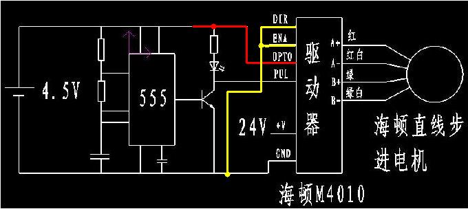

我来给你出主意:
. K4 X0 t& K7 P2 d  \! e8 I$ V8 A1。此电路控制是很简单的 ,只要掌握M0410各控制端子的光耦输入特性。
" D# x7 t) S# v" v% R5 w9 n: {* o" X2。现附上二张改进的图纸,供你调试用。 3 ^% O9 @2 }& a) Z, J
3。若照此附图,还有问题,请继续发问。:call: (我看一般是能解决啦!0 t! W  x! @5 E& u, ?4 ?! k/ f2 P
' E: ~# v5 i" ~: W' U/ W' K4 _* I8 s! j
[ 本帖最后由 zhous_ch 于 2008-5-11 12:51 编辑 ]
参与人数 1三维币 +10 收起 理由
yqwfk + 10 应助,费心了

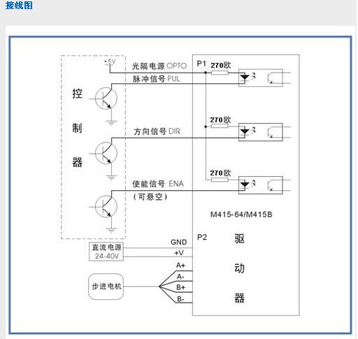

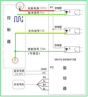

发表于 2008-5-13 19:18:24 | 显示全部楼层 来自: 中国吉林长春
10楼说的有道理!
) w! W( D" ]) ?' k' g: o我不支持连接地线的做法,6楼的图很明显驱动器本身有光隔,连上光隔就失去意义了!而5V与自身的地已构成了回路,不需要再连接了。 ' p1 b, t  ^% p& @' Z  I
我在4楼说的上拉电阻,驱动器本身也自带了。4 B$ A' W* c5 K% ?
所以我支持10楼说的将使能信号反相一下试试!7 O( ]$ _! H& M0 K, y& i
如果还有问题可能有以下原因,楼主自查
: B5 b# K4 o8 w' y' O1、驱动器、步进电机损坏,如果是新的这种可能性很小;3 ^5 V( u4 ?8 y+ A: [
2、脉冲信号频率不在启动频率允许的范围内,这就要求楼主针对所选电机检查启动频率、最高频率、升速曲线
6 c$ y& s  a$ ~( M& u+ j! i
  o0 d9 @( U. i' K7 z+ c$ b! b[ 本帖最后由 yqwfk 于 2008-5-13 19:22 编辑 ]
