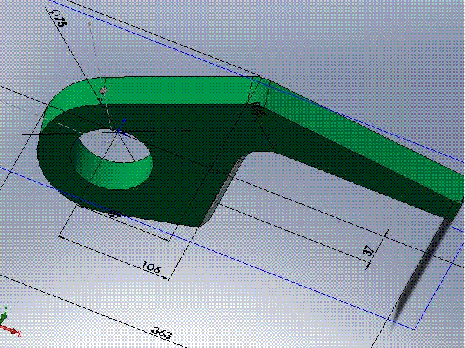

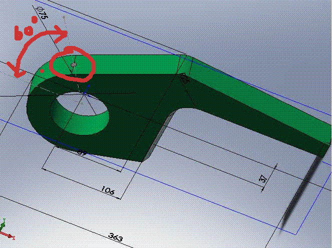

这个孔位于曲面上,与水平线成60度。正好位于与平面的交线处。如果不是在这个位置呢,而是在曲面中心处。那么定位。请指点。

直接用异型孔,再做一个60度的基准面,定位异型孔的点

在所需打孔的位置上设置一点,然后通过移动异型孔中心点与之重合即可。

我是说如果不在这个位置,而是完全在曲面上。在曲面上插入孔是3D,不好定位。请指点。要么发个动画看下呀。

假设是在30度方向,你可以在30度方向做一与曲面相切的基准面,然后:在所需打孔的位置上设置一点,然后通过移动异型孔中心点与之重合即可。

楼上正解,你只要做一些基准面,基准轴定位好3D定就行了
