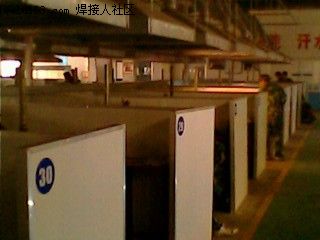

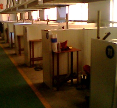

我是一名实习指导老师7 r- U8 \0 A/ ^; l0 i  j
现在我想建一个能提供20名学生的电焊实习的场地.包括工位,焊机的布置.
. W; x5 v) C- c( h谁有这方面的资料.帮帮忙!

注意安全和通风避免相互间的弧光伤害,保证安全通道的畅通,做好安全培训

其实最主要的是安全、环保、夹具% `) ?7 d0 z. c0 V
工位上要有排风系统
$ y6 [- e5 d3 f' Y8 V6 R& F每个焊接位置要有隔断,互不影响
& E  f- m- a2 W) z% @夹具要简单而且可以实现全位置焊接,夹具可以采用圆管作悬臂,来实现全位置施焊
# o! t; O9 r8 _3 \  J* B5 n9 [0 o0 c) o0 E3 u4 P
[ 本帖最后由 hacjxjwh 于 2008-5-8 20:38 编辑 ]
