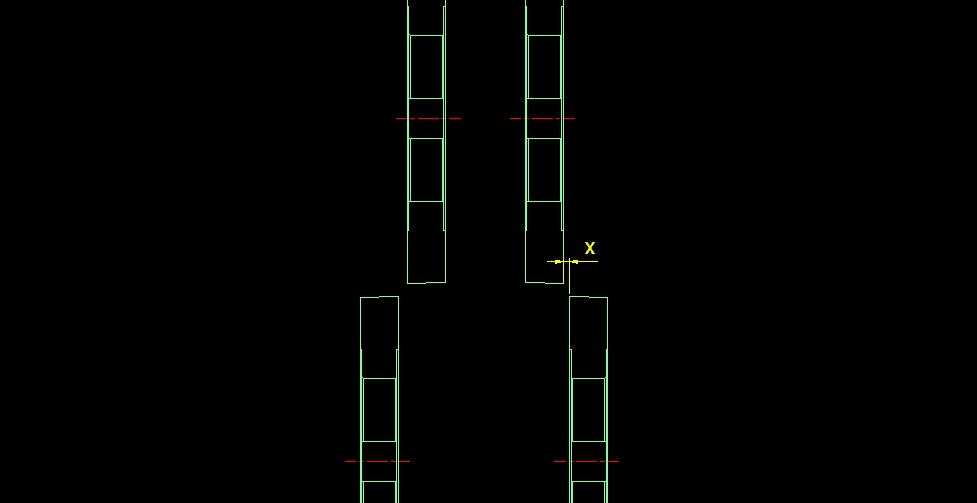

滚剪,电解铜板,厚22MM,上下刀片间隙0.7,合适吗(电解铜板很柔韧). p1 B) O6 q4 Z4 e% D- }
& Z: P5 \3 z& A3 o  Q7 N0 s+ s9 ^还有其它规格料厚如:14、18等,间隙如何确定呢,应该与模具设计时用的方法相似吧?7 C, E* |- D) e. ^0 c

这刀片间隙根据被剪材料不同,一般取厚度的2--3%,剪时可先定一个间隙,试剪一下,看刀口情况调整确定,如剪后切口处不整齐,有挤出材料,可将间隙往小调。

我们现在剪切都是碳素结构钢,所用间隙大概都在1%-2%,如果剪切铜板,由于材料硬度较软,间隙应选在0.5%-8%之间比较适合,具体还要看剪切断面情况,小间隙剪切时以断面不出现撕裂带为适宜,大间隙以加工标准中的剪切倾斜最大为适宜。

对剪切面没有要求,就是剪开小块点,好搬运!
% q. n9 q: N/ P( f# F关键是可能间隙太小了,机器的皮带轮打滑!

如果对断面要求不高或非标准型加工,可以采用大间隙,主要看剪切后有无超过1mm毛刺,否则影响美观及下道工序加工。
