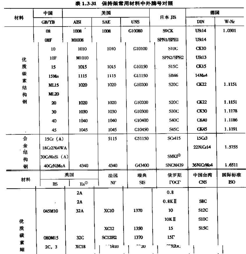

 楼主| 发表于 2008-7-25 11:25:29 | 显示全部楼层 来自: 中国山西太原
国内外轴承保持架材料见下表:
