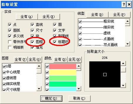

我下载了几个版本的电子图版,可为什么里面调入图框后都固定在一个地方不能移动,也不能选中。从哪里能设置一下啊?另外,标题栏中除了现在有的项怎么样才能添加进新的项目啊。因为里因只有设计这一项,我想加上制图,审阅和校对。

第一个问题:  a- W  {8 O4 {+ T" f
你把拾取设置改一下就可以了。
' Y' Z. M5 Y& F$ l) [9 H' }第二个问题:
9 S' {( R5 [1 L5 U9 u$ A( {电子图版有“自定义标题栏”选项& ]1 `( t( M! f: `' r. R# e. l
如果你觉得不好,就把标题栏打散,自己做。

1  单独调入的图框不能移动,这是因为调入的图框以图幅的中心点为座标原点,在没有画图前不能移动。若想移动,在图框内画一任何图形,再在拾取设置中选勾图框和标题栏,就可拾取整个图形,右键选取平移,就可移动了。! v/ ~( c7 q1 Q! r  U
2  将标题栏打散,添上所需要的文字,重新定义,储存即可。

拾取设置一下就好了!9 y' F4 F. h- g& A# Z, v; E
标题栏组件设置就好了!
