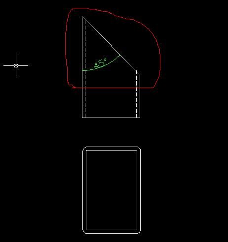

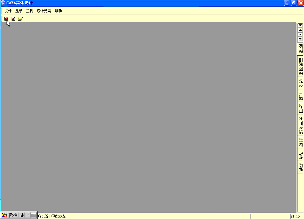

在实体设计中,四方孔管,这个倒角怎么倒啊? 请教。。。 四方孔管.jpg / N. k* I( R' i9 y/ O

方法多了。你可以拉伸除料;你可以使用表面移动功能旋转截面;你可以拔模;你甚至可以使用分裂零件。但就是不能直接使用倒角命令。* B5 T9 R1 j+ e. r* a- Y5 G

这个图形可以先将长方体用“距离→角度”倒45度角,然后再将四边倒圆角,再放入一个孔状长方体就行了。( D3 g% h& o/ a
何必先做其他的,然后再考虑怎么做那个位置。关键是画图前先考虑好“步骤”。
