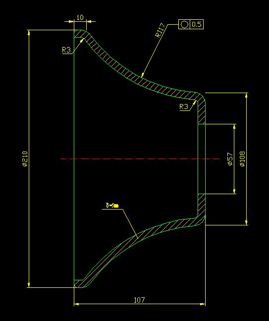

因生产需要,求外协加工,产品简图如下,材料为Q235-A,大家帮忙看看加工难度大不大,谢了!

材料为Q235-A,估计麻烦!!!

冲压(需要设计专用模具)

批量如果不大,可以简化一下外形组焊完成!
