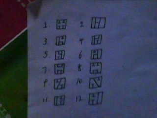

也许这几张图对于高手来说是小菜一碟,对刚刚如门的学员来说去不理解。。。

它们的中位机能是什么型号
它们的中位机能是什么型号

像这样的内容,在液压书籍资料上都有的,厂家的液压样本上也都有的
发表于 2008-4-28 22:42:34 | 显示全部楼层 来自: 中国北京
最好您找一本液压元件书,在换向阀章节中找
$ A4 m& _  r0 {& X7 G但你需要注意:在不同的国家,中位机能符号是不同的.
! j: h/ w0 g& `0 J! h  k比如第一种:在国内叫"O"型,而德国叫"E"型.
发表于 2008-4-29 07:46:26 | 显示全部楼层 来自: 中国广东广州
9、10两种也可作为阀的过渡机能。
发表于 2008-5-1 01:43:02 | 显示全部楼层 来自: 中国河南许昌
1.一个小方框代表一位# a) k- e/ K7 p& A: Q8 ]
  2.可以接4个油口代表4通/ d0 v9 z1 \2 q8 n
  3.中间的通断代表4个油口在这一位上的实际油流的方向和通断
