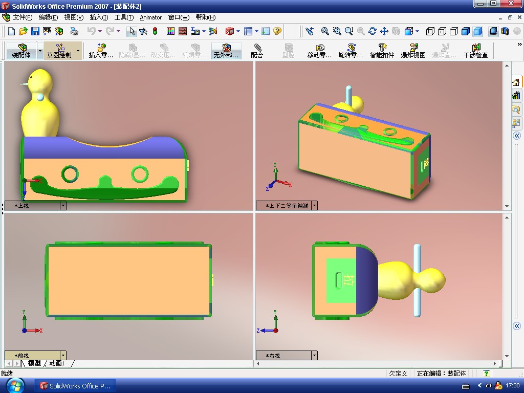

[视频教程] 宝宝便盆
发表于 2008-4-28 17:28:22 | 显示全部楼层 |阅读模式 来自: 中国河北邢台
宝宝开心,父母也笑了!可以抽拉,方便实用~~~

这个可能把宝宝的腿劈坏了,太宽;小鸟的嘴也容易伤着宝宝。这没有必要吧,当心宠坏了孩子,还是顺其自然好。当然,楼主的创意还是很值得赞赏的good good 。

这样座不符合人体工学5 [% D+ c6 F8 g
而且小孩子好奇心很强' ^2 W/ r1 ?. i9 o- u6 R" d7 S
你给便器上搞个小鸟的话很可能他拉屎的注意力给转移到便器的装饰品小鸟身上去了: P% Q% I5 ^" b
这样虽然能吧他吸引到便器上来,但是反而他啦不出来
# J' Y& y1 ?+ i! A( Z; b9 M* Q& W想法是好的..........
6 l0 E& D9 Q$ i% M
8 x; X. K2 D% G% ^呕..........我说的真恶心

我有个朋友就是做这种产品的,下面是弧形的,一边方便的时候还可以摇的,

太机械话了,我是搞儿童用品的,这个好像砖头一样,小孩子的东西一定要细致,长度有点长,而且太方正了,上面窄一点,下面宽一点,平稳做起来还舒适。
( b( y' Z5 x+ ?2 F另外要考虑安规,生产方面,小鸟部分怎么成型,嘴部太尖,安全隐患。
; B! a5 n' Z$ K; Z坐的地方前端稍微要高一点。外观修饰部分很牵强,跟主题不搭配,另外五角星就更加离谱了。只是个人意见仅供参考
