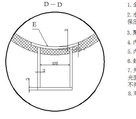

发表于 2008-4-28 15:26:01 | 显示全部楼层 |阅读模式 来自: 中国浙江宁波
一个承压的大罐,容积是5吨,水的,压力4帕左右,是太阳能系统的存水罐,我选用4MM厚的钢板做内胆合理吗?        6 F# t& u4 T( b. `1 R
中间保温材料,外面是一层铁皮.
9 D0 V: }4 N7 J7 H9 z* g不知道那个支撑板该怎么设计呢,用方钢管,还是圆的?,还是就平板钢更好啊?( _/ y/ W' d3 ~9 S: G1 l1 @$ U. ^

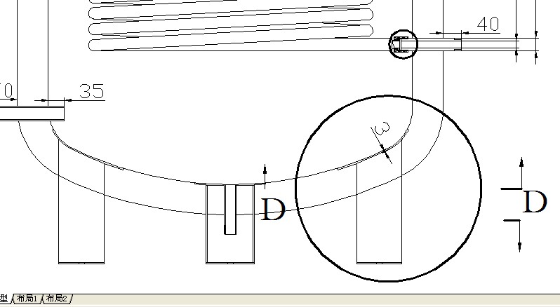

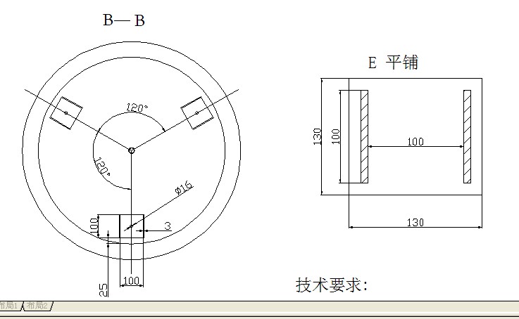

图纸上是三个腿,三个更稳..3MM厚的板贴在内胆上,然后再直立焊上两根板,下面支撑2 f6 z: ^+ Y% g, N+ D! j# d2 p9 Z% w
本人还没有这方面经验,还望有做过的高手指点一下啊.

发表于 2008-4-28 16:31:10 | 显示全部楼层 来自: 中国山西太原
太阳能系统的存水罐贮水5吨,不知水位高度多少,若高度为2米,底部承压就是0.02MPa=20000Pa,,而不是4Pa,筒体和底部封头采用4mm钢板经计强度足够。三个支腿总截面积为18cm^2,承受的压应力为5000kg/18cm^2=277.8kg/cm^2=27.78MPa,强度和刚度均没问题。为避免应力集中,支腿与底部封头之间要加垫板。

 楼主| 发表于 2008-4-28 17:14:33 | 显示全部楼层 来自: 中国浙江宁波
5吨,直径1600,高2500,全部满水,是罐要承受0.04MPA的系统压力啊,就是自来水的压力5 v$ \( f6 M$ j9 A* {! I9 a' H
哦,要这样计算啊,多谢.
. K( r9 Q2 x. i. Z- q支腿与底部封头之间是有一块板要焊上.增大面积.0 X. f7 \" y6 h& w8 j2 n
,我想换成5MM厚,300MM宽的支撑板更保险点吧.9 p! `# ^2 m$ p& B6 Y
