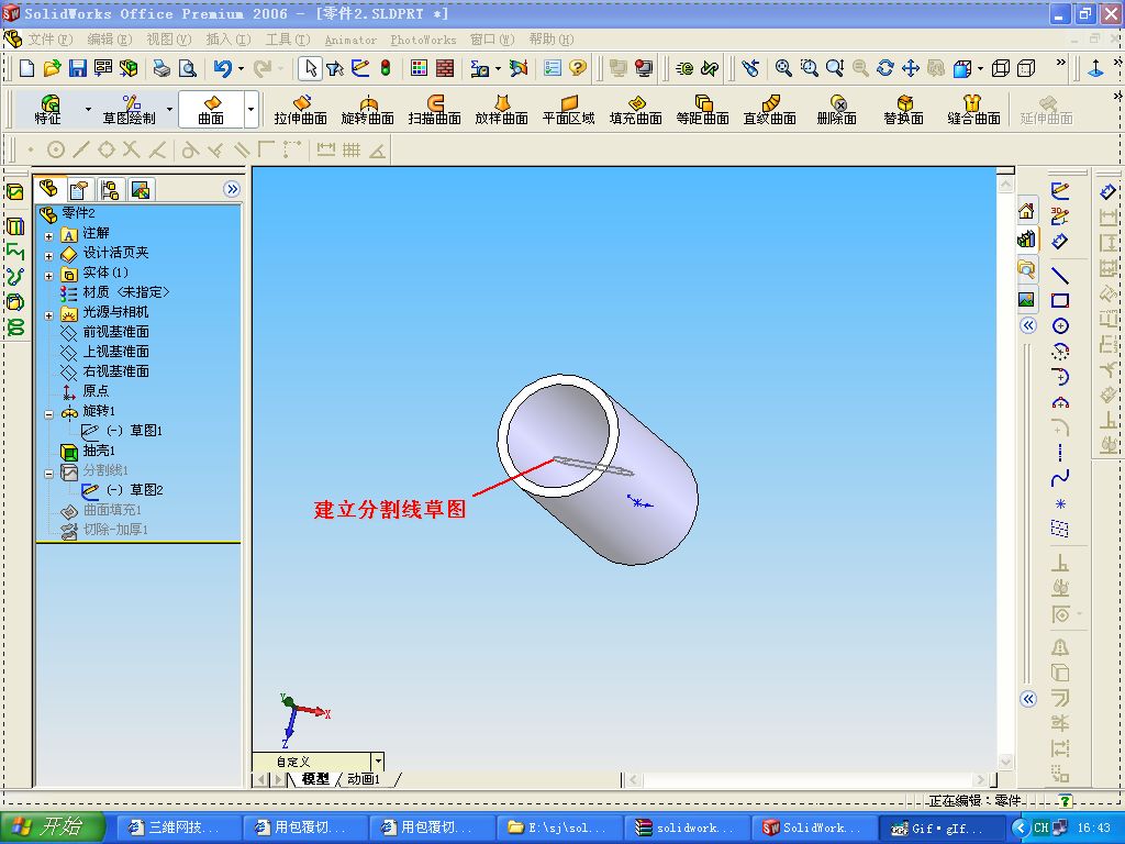

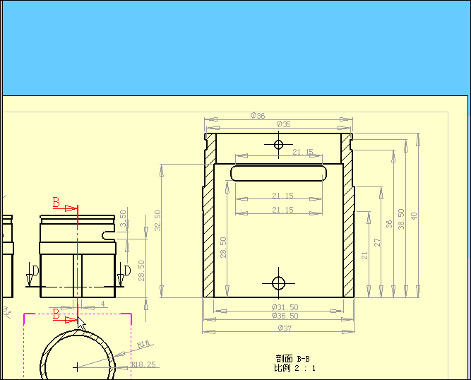

我用包覆在圆筒上切除的键槽怎么标不了尺寸,请教,那要如何解决
 楼主| 发表于 2008-4-28 14:16:34 | 显示全部楼层 来自: 中国重庆
我是用SW2006做的,然后用GGG。EXE,生成的JIF动画。
发表于 2008-4-28 14:44:07 | 显示全部楼层 来自: 中国河北秦皇岛
因为包袱加切除本身已改变了原草图形状,是渐变的,所以,不宜标注尺寸。2 d$ L( ^0 T( n5 o9 L  H5 Q* [& m3 \6 Y
如果用投影方法切槽,则可标注。

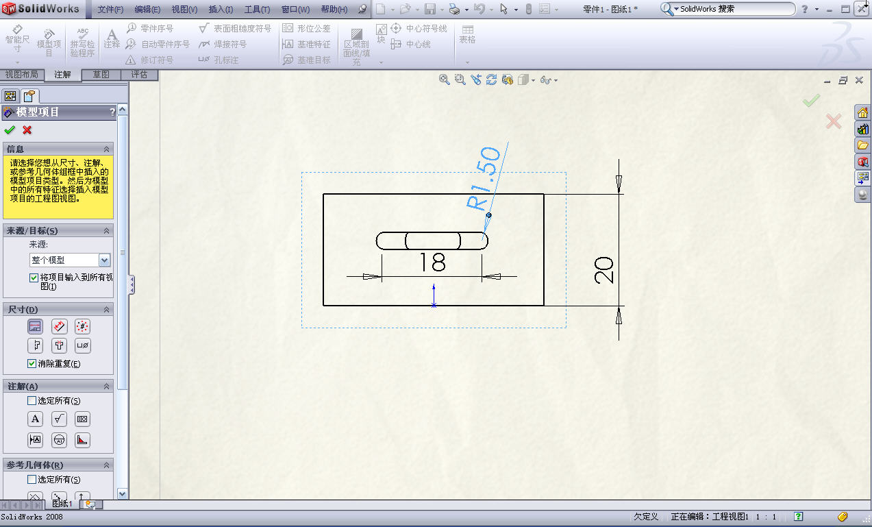

发表于 2008-4-28 15:18:37 | 显示全部楼层 来自: 中国河北秦皇岛
可以用“模型项目”进行标注6 Z% K0 c# `% l/ }0 H5 g
[localimg=1004,637]1[/localimg]
发表于 2008-4-28 15:31:30 | 显示全部楼层 来自: 中国辽宁大连
楼主都是手动标注,这样不好.最好是自动标注,既楼上所说的项目标注.$ a) ]# J6 G# p- o% r8 Q  L- x
) {) [/ _/ m% q& |" _7 y这样即使模型尺寸改变,工程图此存也跟着改变.这样才是3D设计软件的优势.$ b! D2 o# X+ n) N8 j
5 ^) w" }" L8 ~: k2 _( o$ U如果象你这样手动标注,修改了.模型尺寸再重生工程图很容易出现无效尺寸.
6 E/ }, W/ A$ _7 ]: x# _. z  f$ `, f7 F

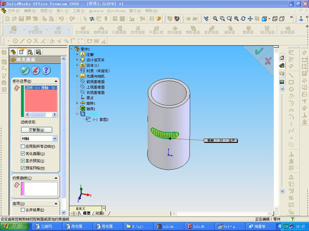

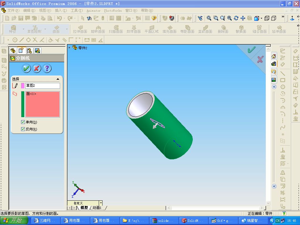

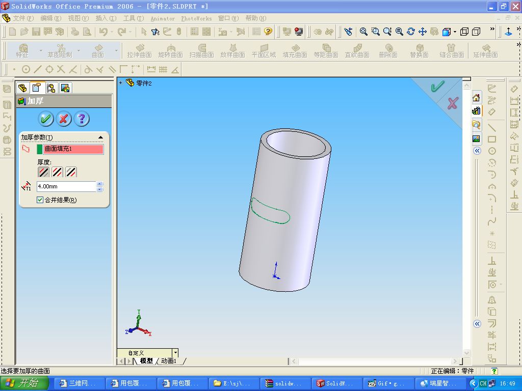

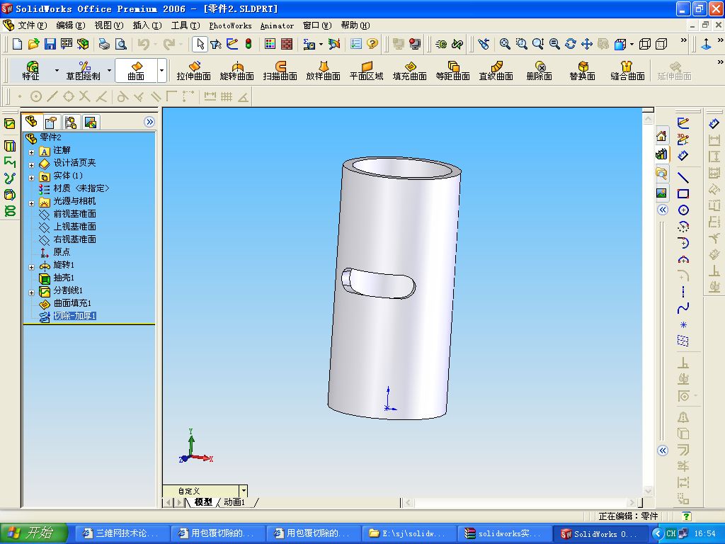

不知你说的投影分割曲面,是不是如下
原帖由 anping163 于 2008-4-28 14:16 发表 http://www.3dportal.cn/discuz/images/common/back.gif
1 m, N* A" m( C" k3 l我是用SW2006做的,然后用GGG。EXE,生成的JIF动画。
! O$ Y2 w; K  m" p3 c) J2 u& B! T+ k5 M7 J* n
在概几个步骤如下,做出后,好像也不能标注。

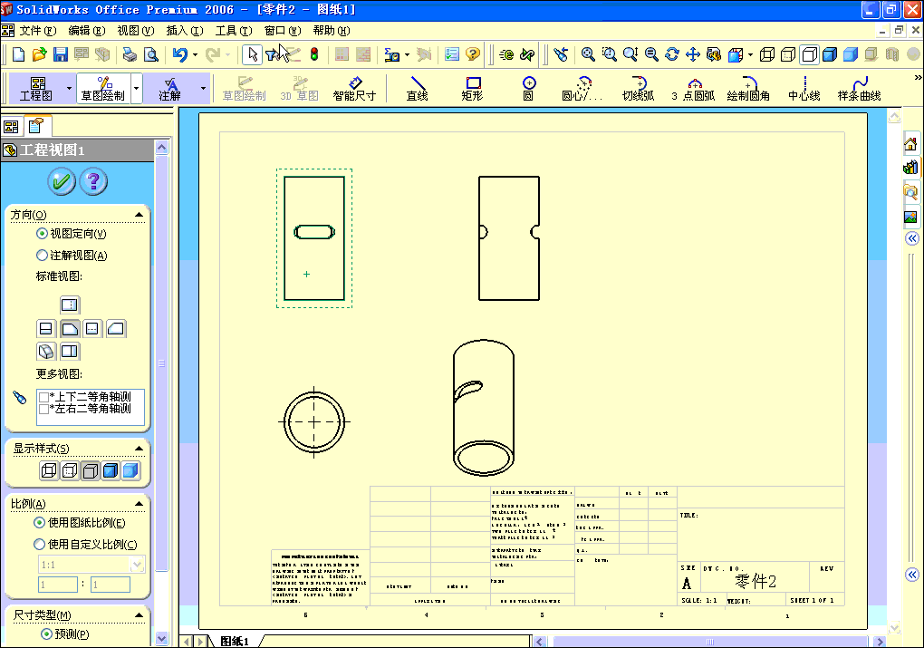

 楼主| 发表于 2008-4-28 17:09:29 | 显示全部楼层 来自: 中国重庆
上面的零件,到工程图后,一是用楼上所说用“插入—模型项目”结果,一个尺寸也没有显示,后来用智能尺寸,切槽部份也标不出来。不是何故
