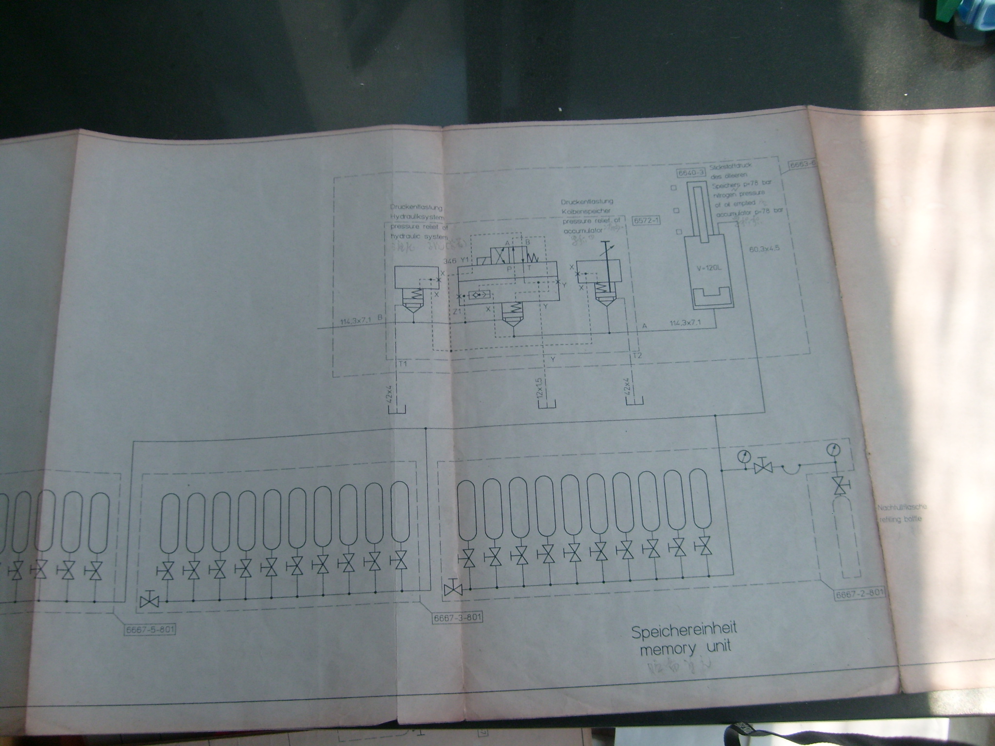

各位大师:最近我们公司的液压站的蓄能器发出砰砰的声音,震动很大。蓄能器为活塞式,连接了25瓶氮气,是什莫原因引起。请赐教急需。 我的图纸 001.jpg

具体原因一时说不清,建议作以下检查
4 s! ?' P% d" Z& i# V3 \, |1、检查氮气压力是否符合图纸要求;( [3 P9 \4 n& y
2、检查蓄能器活塞是否有损坏。这一点可以通过将蓄能器氮气排空后,是否有油出现来判断。在排空氮气的时候,注意将氮气瓶的截止阀关闭,防止氮气瓶中的氮气随着蓄能器中的氮气一起排空,以减少充气的工作量。7 n4 N1 O$ J. j- c1 o1 z5 e
3、检查蓄能器和氮气瓶自身瓶体上是否有缺陷。

发卡可能是蓄能器发卡

楼主能否说明是进油还是出油的情况。我分析有以下几点:1是否插装阀的开口打开关闭速度过快;2蓄能器内部是否活塞与壳体内壁有摩擦。

发卡
蓄能器活塞发卡,当活塞发卡时,系统压力降低时,蓄能器储存的能量不能马上释放出来,因发卡时的阻力所引起,当系统压力降低到一定时候时,阻力不能再阻止蓄能器释放而使压力在瞬间释放便发出响声。- J7 z- `. P% \5 A
但这是我的想法,不知有不有道理。
 楼主| 发表于 2008-4-28 18:26:15 | 显示全部楼层 来自: 中国山东威海
谢谢各位同仁:最终解决办法是我在蓄能器里放出了大量的液压油,并把氮气的压力降了一些后正常了不再有怦怦的相声,声音明显变小趋于正常了。蓄能器活塞原先就漏油,但是以前并没有这种怦怦的相声。
