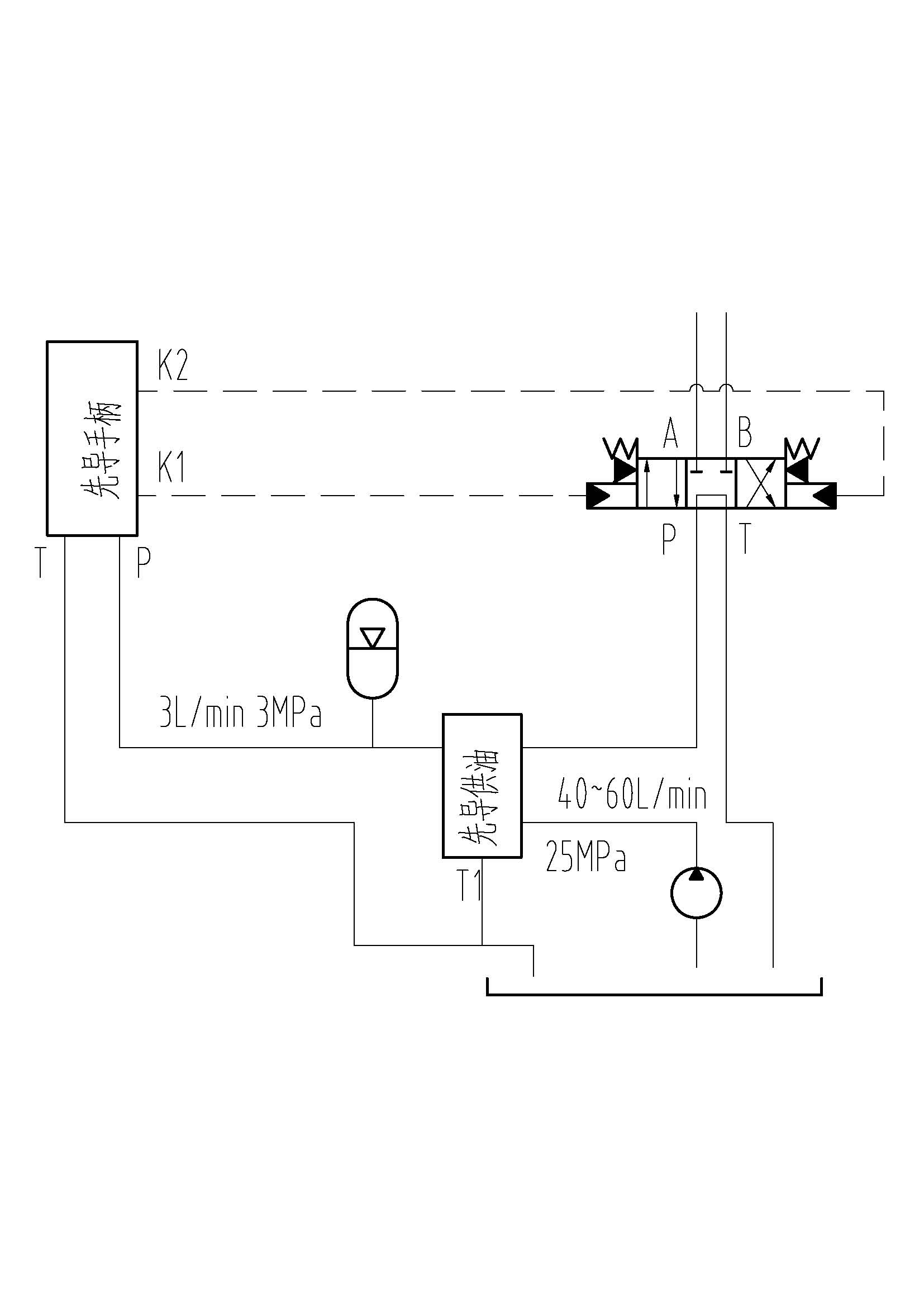

[求助] 先导手柄供油控制回路设计
发表于 2008-4-26 12:56:01 | 显示全部楼层 |阅读模式 来自: 中国湖南长沙
我要设计一个先导手柄的供油控制回路,以前没做过,请给位大虾帮忙

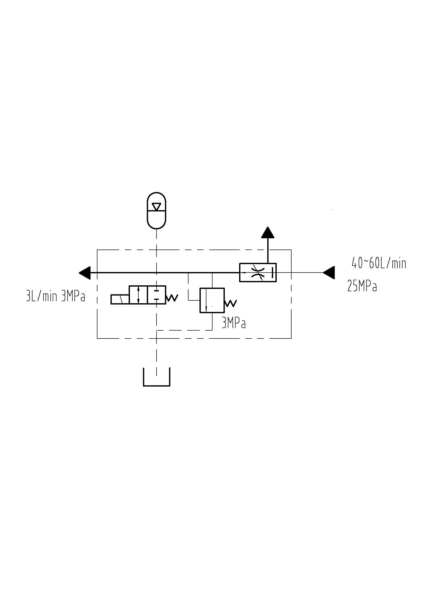

 楼主| 发表于 2008-4-26 13:40:11 | 显示全部楼层 来自: 中国湖南长沙
不知道下面的方案可行不?

发表于 2008-4-27 17:30:50 | 显示全部楼层 来自: 中国北京
建议在调速阀的后面加一个减压阀,  溢流阀作安全阀了) K$ V( s- q$ |' _( n( s
先导手柄有什么要求?用6通手动换向阀怎样# g: k! k# R5 V9 z% `
可借用像汽车驾驶室用的先导手柄,好多厂家有做的,看看力士乐的样本

 楼主| 发表于 2008-4-27 19:27:56 | 显示全部楼层 来自: 中国湖南长沙
我是使用的比例先导手柄,手柄这一块都没问题,只是在先导供油这里好像找不到好的方案。

 楼主| 发表于 2008-4-27 19:43:02 | 显示全部楼层 来自: 中国湖南长沙
因为我是使用定量泵,开式系统,和他们不一样
发表于 2008-4-27 23:24:57 | 显示全部楼层 来自: 中国广西来宾
贴个原理图,也许有人能帮忙,如果没猜错,楼主的系统可能不方便加先导泵.
发表于 2008-4-28 08:39:25 | 显示全部楼层 来自: 中国广东广州
回复 8# 的帖子
一般的工程机械先导控制都是有一个先导泵,这样设计有两点好处:一、能耗小,二、因为是独立的一套系统,方便维护与维修。像楼主这样的先导降压设计,说实话在下没见过,但楼主使用的是定量泵,理论上可以成立,不过为了先导控制可靠,建议先导回路加一优先阀。
 楼主| 发表于 2008-4-28 18:23:59 | 显示全部楼层 来自: 中国湖南长沙
其实我那个三通流量控制阀就是一个优先阀加一个节流阀组成的,整个图纸不能贴出来,我的电脑上也没有,非常抱歉。况且现在只是考虑方案  ]9 q' P' H( o9 r* v) g6 `
