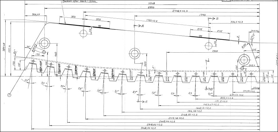

现有一另件如图,请问高手加工方法及工艺.

楼主你的产品也太大了,公差也很严呀
 楼主| 发表于 2008-4-29 09:02:11 | 显示全部楼层 来自: 中国北京
这是国外的产品,我认为可以在镗铣床上用可转刀头或用回转工作台加工,不知各位认为可以否.

该工件可上大型数控铣床编程加工,先用普通立铣刀铣槽,再在工具磨上磨一把成型刀加工至尺寸。

在加工中心编程完成既可!

希望给出材料,另一方向的视图。
) `$ Z$ x& ?% \9 }+ B: u9 {如果是斑状零件,材质为一般常用钢,可以用数控铣加工。
发表于 2008-9-7 09:31:04 | 显示全部楼层 来自: 中国黑龙江佳木斯
如果是板材,不如在火焰切割机上粗加工齿形,再上数控镗铣。
