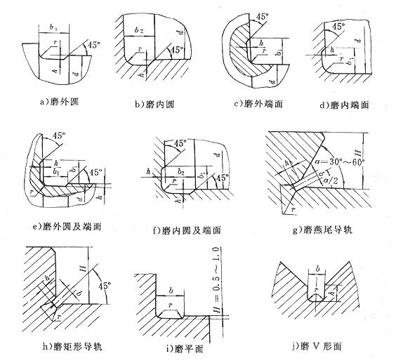

在设计零件时,有时需要设计砂轮越程槽,请问越程是什么意思?
发表于 2008-4-25 16:43:23 | 显示全部楼层 来自: 中国北京
为什么叫越程说不太清,但是作用就相当于清根或者螺纹退刀槽,就是一个轴肩处或者螺纹末端开个槽,使磨削时砂轮的端面和圆周面都能接触零件参与切削。
发表于 2008-4-25 16:44:51 | 显示全部楼层 来自: 中国重庆
由于同时磨削加工两面时,砂轮的两面不可能加工出绝对的尖角,根据砂轮的粒度和硬度选择的不同,总要在两面相交处留下一个圆根(此圆根由砂轮圆角形成),因此在圆根处加工一个槽使砂轮的圆角能越过其加工面,这个槽就是常说的砂轮越程槽,俗称“空刀槽”。

# n" R. N% C1 ^5 q3 j% y9 q, p2 o楼上的说得对,主要是怕留下圆角有干涉,设计时加个空刀槽,就不会有问题,这就是你问的越程槽。
发表于 2008-4-25 18:11:11 | 显示全部楼层 来自: 中国江苏南通
它跟退刀槽类似:一般制图中解释: 在切削加工内外圆柱或螺纹时,为了便于退出车刀或让砂轮稍微越过加工表面,以及相关的零件在装配时能够靠紧,常在待加工面的末端先车削出退刀槽或砂轮越程槽.退刀槽或砂轮越程槽的尺寸已经标准化,可查表。(标准号:GB/T 6403.5-1986 标准发布日期:1986-05-19 标准中文名称:砂轮越程槽标准英文名称:Relief grooves for grinding wheels )
